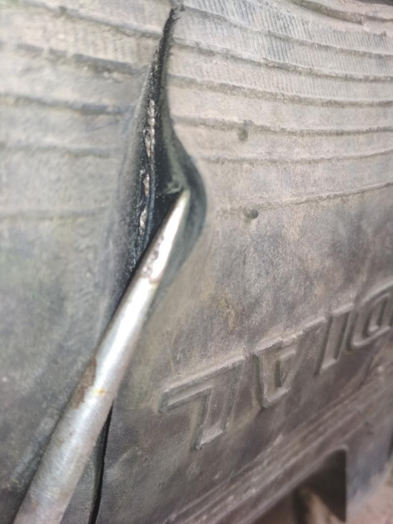

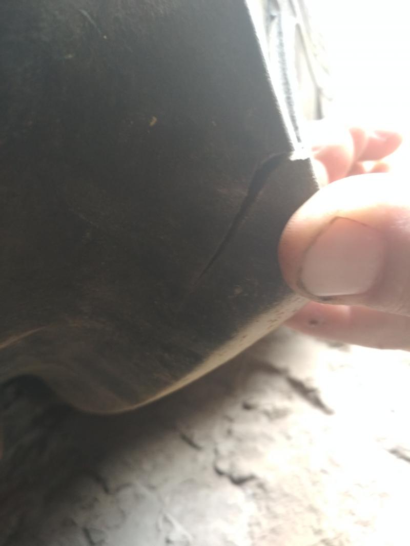

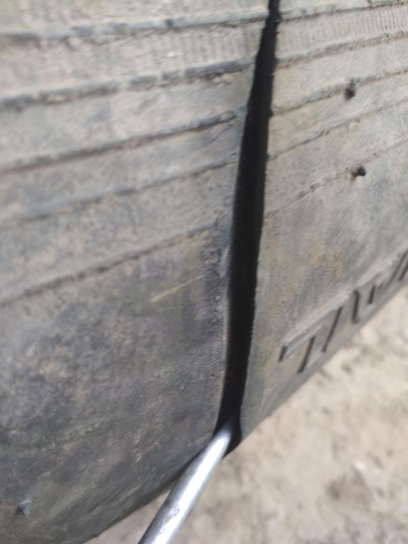

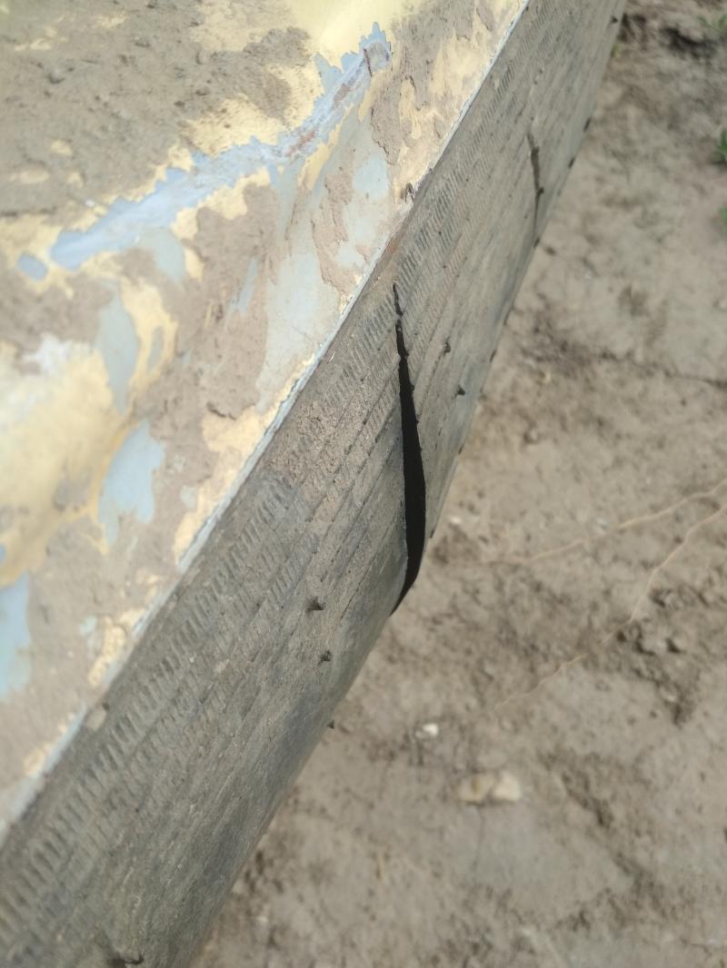

#6966 mtz1221
2018-05-04 12:43:27
Válasz F-A-R-M-E-R \ #6963. hozzászólásáraBele egy jó vastag vásznas gumit (min 15-20 mm vastagot) kapupánt csavarokkal 5-6 centinként belefogatni.A széleit leflexelni hogy ne vágjon,majd arra még 2 réteg régi kidobott belső gumit ragasztani.smile wink

#6964 csontii
2018-05-04 11:38:28
Válasz F-A-R-M-E-R \ #6963. hozzászólásáraSzerintem kuka. Én közúton nem mernék vele menni.
#6963 F-A-R-M-E-R \
2018-05-04 11:27:53
Reggel szètvágtam MTZ új hátsó gumitsmile droolsmile cursing. Lehet ezt mèg javítani??
