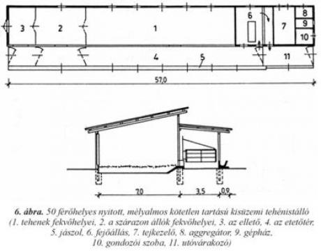

#6053 Peti1230
2013-12-10 21:58:02
Válasz #6052. hozzászólásra
És akkor kint legyen a kifutó végén az etetőút? Kis tetőt felé hogy ne ázzon?
És ha esik az eső, fúj a szél a marha ázik, fázik miközben eszik?
Nem eszik szívesebben bent?
A fényképet megköszönném, várom! :)
#6052 broll79
2013-12-10 21:53:09
Válasz #6051. hozzászólásra
Ez nagyon jól néz ki, de nagy a munkaigénye és szerintem sok szalmát használ. Na meg gyakran kell a trágyát kitolni. A szénának köretető a legegyszerűbb megoldás és még mindig azt mondom, hogy az etető útnak a pihenőtértől a legtávolabb kell, hogy legyen. 50 bika rohadt nagy dágványt tud csinálni evés közben, nem csak szarik hugyozik, hanem tipeg topog, amivel az almot betapossa. Holnap lefényképezem nekem hogy van, bár most üresen áll. A kifutóba nem is almoztunk .
#6051 Peti1230
2013-12-10 21:37:02
Válasz #6049. hozzászólásra
Valahogy így képzeltük el!
(ezt a képet itt töltötte fel valaki, de már nem tudom ki)
#6050 Peti1230
2013-12-10 21:34:25
Igen a zárt oldal mellett lenne az etetőút, elején bemegy a traktor végén kijön! Abrakot szórja nekik, bála bontóval pedig fújja eléjük a szénát! Vagy végig gurítani a bálát vagy ilyesmi!
Azért gondoltuk így hogy ne ázzon a takarmány!
#6049 broll79
2013-12-10 21:20:17
Válasz #6048. hozzászólásra
Jól értem, hogy a zárt oldal mellett van az etető út? Onnan hogy akarsz etetni? Én a kifutó oldalánál csinálnám az etetést, nem a pihenő tér mellett, mert ahol eszik, ott ürit.
#6048 Peti1230
2013-12-10 21:06:16
Véleményeteket szeretném kérni!
Most van tervezés alatt az istálló, elkészítettem az első kezdetleges "tervrajzot" vetnétek rá egy pillantást?
Lehet nem látszik minden egészen jól, úgyhogy leírom a lényegét!
A telephely 115 * 50 m, az acélszerkezetű csarnok mérete: 42 m hosszú 15 m széles, előtte még 12 m kifutó (kinyúló tetővel)! A csarnok másik oldala zárt (erről fúj a szél), 4 m etetőút!
Az oszlopok 6 méterenként lennének, ezeket külön le is lehetne rekeszteni, így akár 7 csoportba is lehet őket választani.
Le lesz betonozva az egész, ganézáskor ki vagy éppen be lehet zárni őket a kifutóra vagy az istállóba és akkor traktorral végig tolni, a végén pótkocsira rakni. Azért hagytunk ott 16 m helyet a kerítéstől, lehessen férni! A 4 métert is azért hagytunk el végig a kerítés mellett hosszába hogy ott a pótkocsival el lehet menni (bár ez lehet felesleges mert az etetőúton is végig lehet húzni az üres pótkocsit).
Etetőútnak 4 métert gondoltunk, traktor elférjen.
kb. 50 húsmarhára (Limousine bikák) -ra terveztük volna ezt az egészet.
A bikáknak így lenne 42 * 11 méter istálló + 42 * 12 m kifutó!
50 bikának ez megfelel nem?
Mit szóltok? Vélemények, tanácsok?
(A rajz még kezdetleges, a fénykép is ferde lett, nem kell leszólni ) smile pinch
