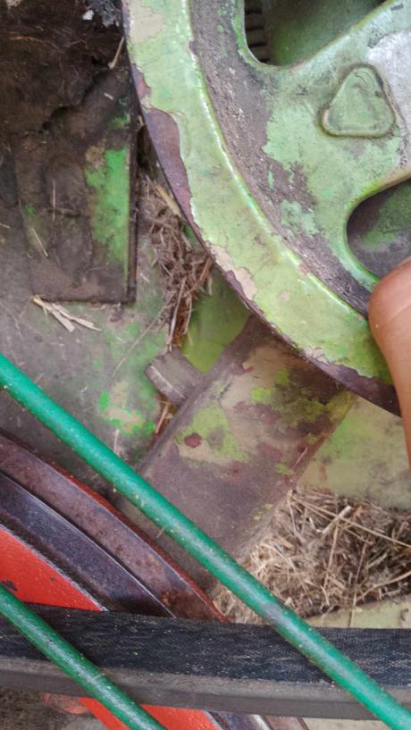

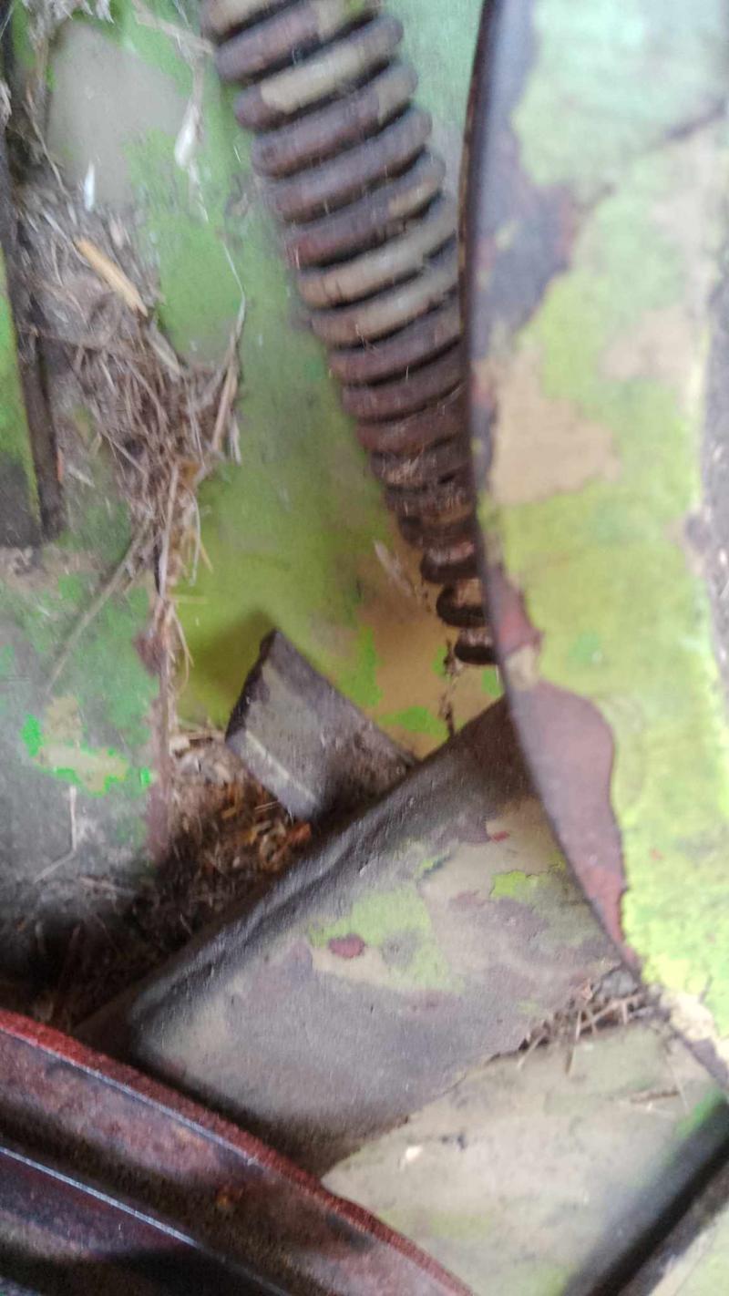

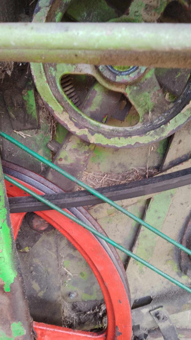

Lenne egy kerdésem még az adapterrel kapcsolatban. Oros mfka ról van szó. Megvolt a próba vágás ,jól ment minden de elég hangosnak tűnik az asztal alig hallom a kombájnt. Ferdeszálitót beindítottam maga, nem onnan jön a hang. Törőhengerek körül lehet valami gebasz. Nemnagyon szereltem még ilyet ugyhogy nemtudom mire számitsak. Mi tudja magát megadni vagy mi miatt érhet egymáshoz a törőhenger?? Esetleg valami segitség nem e lenne hogyan szűrjem ki hogy melyik soron van a hiba??
Válasz medikus #13164. hozzászólásáraNekem nincs ott semmi ami kiemelné a szíjat, de a spanoló tárcsa sem megy a tartály aljáig ugyhogy ott lessz gond. Van ott egy ütköző ami nem engedi feljebb a kapcsolót de ezek szerint az nem gyári . Köszönöm.
Válasz Gyurkesz1 #13163. hozzászólásáraMilyen ütköző?Kikapcsolt állapotban a spanoló tárcsa fel megy a tartály aljáig!A spanoló tárcsa alatti lemez nyelv,pedig kiemeli a szíjat,tehát viszi magával a spanoló kerék!Nem ül az a szíjon!
Válasz medikus #13162. hozzászólásáraA kapcsoló szijtárcsája rajta ül a szíjon kikapcsolt álapotban is. Feljebb már nem engedi az ütkoző a kapcsolót. Lehet azon kellessz valamit módosítani.
Mi lehet gond? Az oros adaptert egy 22x3350es szíjal hajtatom . De kikapcsolt álapotban is picit feszes a szíj és viszi az asztalt . Kapcsoló teljesen fel megy azzal nincs gond. 2 éve volt utoljára használva az adapter ugyanezzel a szíjjal szépen ment, nem volt ilyen gond. Nem értem.

Válasz Gyurkesz1 #13190. hozzászólásáraNincs rajta a spanolo kereknel a lemez ami emeli a szijat
Válasz medikus #13166. hozzászólásáraNemtudom látni e a lényeget ... az az ütköző nem engedi feljebb.

Válasz Gyurkesz1 #13165. hozzászólásáraFotózd le ha tudod!A spanoló koppan a tartály alján!!!!!!!!!!!!
Válasz Gyurkesz1 #13161. hozzászólásáraA kapcsoló ki is emeli a szíjat?
