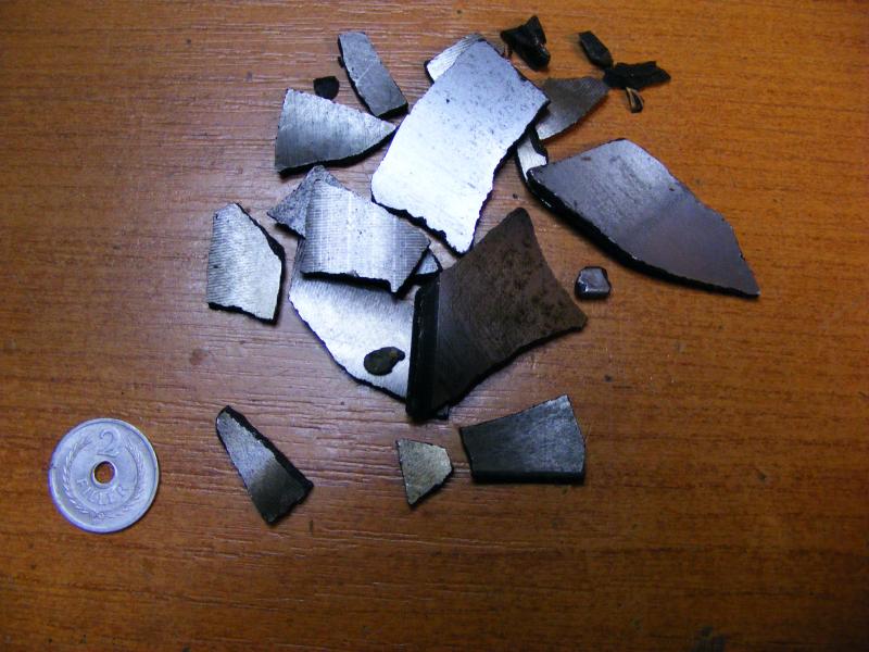

Korábban írtam egy hidegindítóval szétrobbantott rábáról.
Most értem oda szétnézni benne és nagyon nem
tetszik amit találtam!
A negyedik henger hüvelye robbant fel, és azért ez mert valakinek valamikor egyszer már összetört korábban.
Így a hüvely ugyan szorul még valamelyest benne de körkörösségről már nem beszélhetünk.
Kérdésem lehet az ilyen csúnyán összekarmolt blokkal valamit kezdeni vagy ne is költsek rá dobós a motorblokk?
Még valami látott már valaki élkefémmel felhegesztett szelepeket, amik szétverték a himbákat 3mm-es szelephézaggal. mert én most láttam.

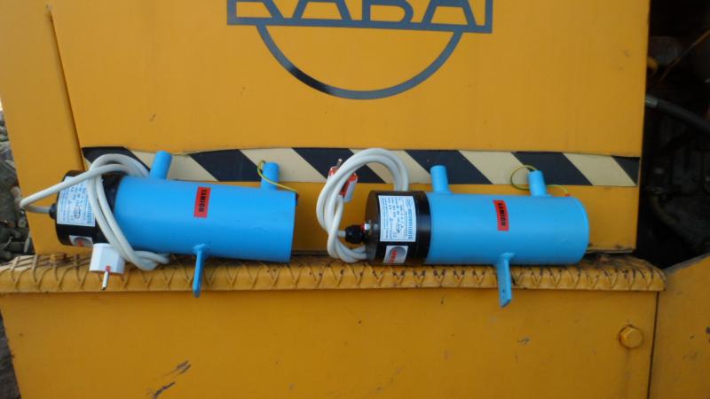

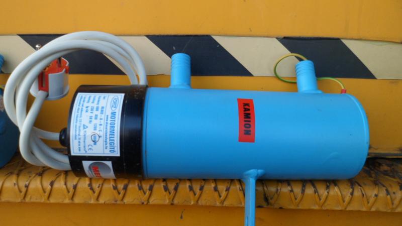

Válasz ural #2420. hozzászólásáraTisztelettel ez a vízmelegítő nekem kedvemre való mert szeretném elfelejteni a hidegindítót.
Tehát a kérésem, hol lehet beszerezni, és hová hogyan kell beszerelni?
Csak azért kérdezem mert magam is agyaltam valami vízmelegítős megoldáson. A neten is kerestem mint "rába vízmelegítő" vagy "vízmelegítő/előmelegítő man motorhoz" de nem találtam semmi konkrétumot.

Válasz ural #2413. hozzászólásárahol vetted? mennyiért? egy kép hogy van felszerelve

Válasz csoppika #2418. hozzászólásáraVizmelegitő és kiméli az aksit öninditót motort én 15ért vettem és nem kókányolt.

Válasz rigás #2409. hozzászólásáraén még ilyet nem hallottam hogy hidegindítótól ilyen gondok lettek volna
Válasz kori01 #2412. hozzászólásáraa hüvelyt ki szokták húzni belőle nem kiütni
Válasz rigás #2404. hozzászólásáraattól függ mitől törte össze
nyilván hüvelycsere szárazhüvelyes mi csináltunk hozzá szerszámot aztán nagy kalapács és kiüt.
vissza már könnyebb
bár ezt már nem kell kiszedni ugy látom
