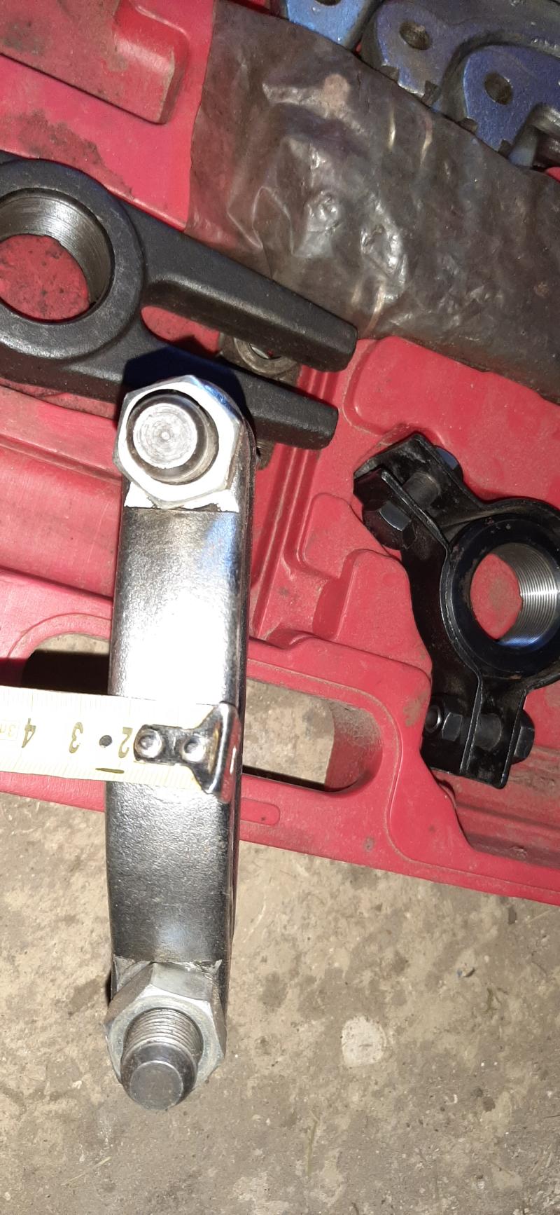

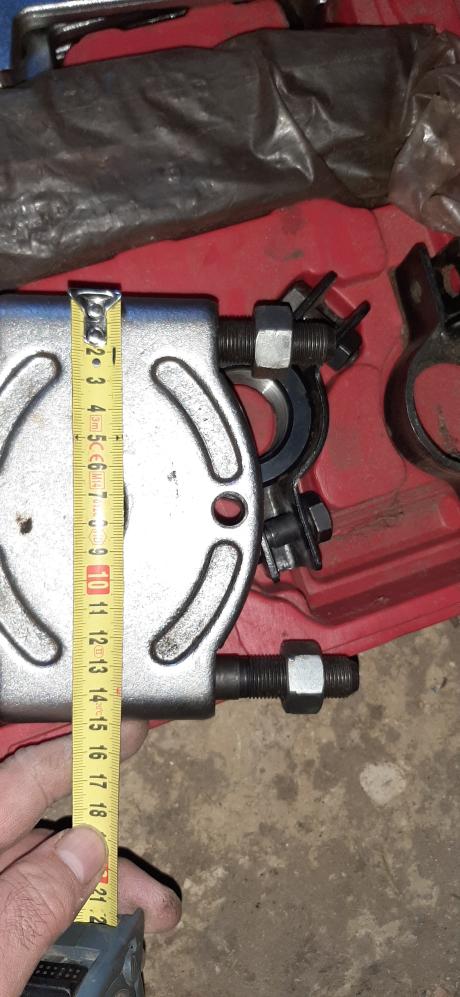

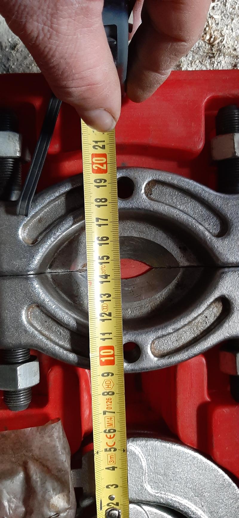

Válasz envagyok2 #4854. hozzászólásáraCsináltam pár képet
Ha kell mégvalami méret csak szólj

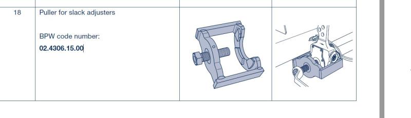

ausztráliába webshgopba megtaláltam a bpw-nek ezt a lehuzatóját, itt szhelye a bpw gyár melletti bpw boltba nem is hallottak róla, hahahah
Válasz Maszek Zs #4850. hozzászólásáraha megtennéd, megköszönném, mind a két mérete kellene, hogy milyen távolságra van a két csavar, mai összefogja a két felet, és a huzatú lyukak távolsága, tehát hogy mekkora vacakra lehet ráhúzni. ennyit még megkockáztatok, aztán indul a nagyflex. thx

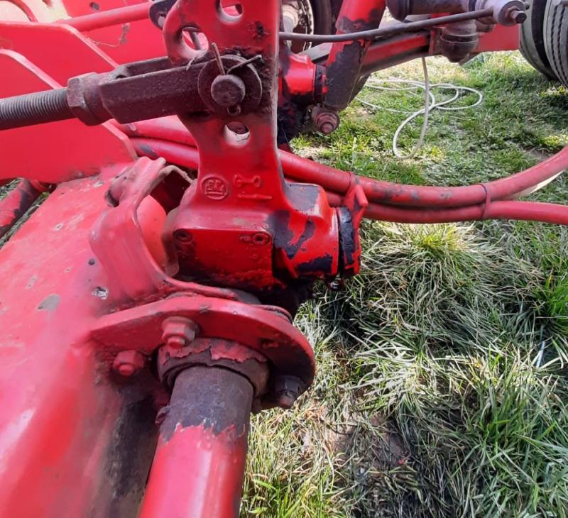

Válasz envagyok2 #4848. hozzászólásáraMeleg, egy darab vas, amit az agyhoz közel tudsz tenni, meg egy kalapács. Lehetőleg nagy.
Válasz envagyok2 #4848. hozzászólásáraNekem olyan 2 részes van,ha gondolod lemérem.
Válasz envagyok2 #4848. hozzászólásáraNem lehet oda egy kicsi hidraulikus emelőt oda fektetni, a kerékagytól meg megtámasztani egy rönkfával és lenyomatni ??

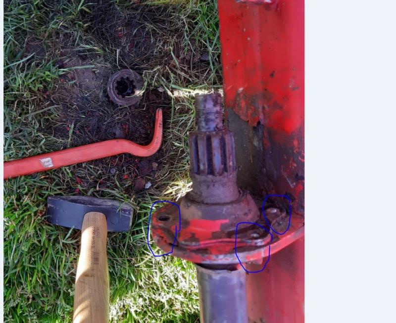

meret ezt kéne valahogy lehúznom, csak az a baj, hogy híd és a fékkulcs között persze klicsi a távbolság, nem tudom ezt be lehetne-e úgy forgatni, hogy felrakható lenne.
vagy vannak a kétrészesek, csak azoknak meg a tányérja 80-90 mm körü lehet szemre, ez azér attól nagyoöbbnak tűnik nekem.
de már látom, hogy levágom a gcibe a fékkulcoskat, hahaha 4 db * 25 ezer, még mindig kevesebb, mint elkülteni 100at vasra, kínlódni egy nmapot, és végül levágni.
Válasz envagyok2 #4846. hozzászólásáraHa jó a link akkor ebbe a keszletben az két félből összacsavarozható dolog nem jó? Link

automata fékkulcs állítóünak a lehúzására kéne, nagy csapágylehúzó nem fér oda, kicsi meg leakad róla, nem lehet beakaszutani.
elég kicsi a hely, mármint tengely irányba, nem több 20 cmnél, és elég terebélyes ez a cucc, amit le kéne húzni
