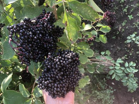

Válasz A vasalás témája #5597. hozzászólásáraKöszönöm a dícséretet! 20 AK-s csernozjom talaj. 4-5 permetezés szokott lenni, 2+3. Mast egyszerre adjuk ki. Befejeződik a metszés, lezúzzuk, rászórjuk, és betárcsázzuk. Csepegtetős öntözés van, talajba húzva. Nagy előnye a kezelésnek, hogy ernyőn belül is egyben érnek meg. A szedőknek nem kell forgatni az ernyőket, amit úgysem tesznek meg megfelelően, ha szemükbe süt a nap akkor nem is igazán látszik, meg egyébként is színvakok. Ez a harmadik ültetvényünk, az elsőnek volt hasonló talaja, öntözés nélkül is volt hasonló termés, normális évben augusztus 23-25 között végeztünk a szedéssel, esősebb évben később lehetett kezdeni. Viszont válogatós volt a szedés, és volt utószüret is, ha megfelelő volt az ár. Ennél az ültetvénynél a kezdési 3-4 napon szedett részt érdemes tallózni esetleg, a következő napokon szedett után már nagyon kevés marad el. 10-11 napig tart a szüret.

Válasz A vasalás témája #5595. hozzászólásáraNem terheljük túl a fákat, beérjük 10t/ha terméssel. A fák 90 %-án 8 ágon termelünk. A gyengébb talajadottságú foltokban kevesebben. pár erősebb helyen marad 9 ág, de ez elenyésző. Marhatrágyát kap 2-3 évente, amelyik évben nem kap, akkor ősszel 8:23:23 kevertet.
Tavasszal Mast szórunk. A szinesedéshez június vége felé kezdjük lombra permetezni a káliumnitrát + bór + keserűsó kombót. Ezt megismételjük, majd a KNO3-at lecseréljük K- bomberra. Éjjel permetezünk. Általában sikerül a Haschber bodza felvásárlásnak az elejére készen lenni. Ami vagy előnyös, vagy nem.
Jelenleg metszünk, ez egy átlagos rész, 2014. őszi telepítés.
