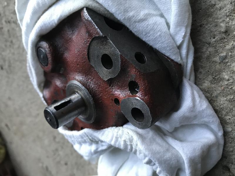

ha eredeti nekem is volt ojan ekpajas szivatyu az ugyvan gyartva hogy szoruljon a fogaskerek a tengejen azart montam ha felmelegited gaznal konyeben ramegy a tengejre mikor lehul raszotul az eket ne felejzsd ki
viszaterva a csapagyakra a kozepso hornyos alol fejul az a szeleseb csapagy jukal felfele legyen a ket szelso csak felul hornyos azis jukal felul alol sina
Ha levegővel fújatom mennyire szabad szelelnie? S elvileg csak akkor mehet át a levegő ha a fotengelyen lévő lyuk a blokk teteje felé néz mert ott van horony a csapágyon?!
Megjött az új eredeti oszivattyú nincs rajta fogaskerék így olajba mártva nem bírom forgatni de holnap rateszem a fogaskereket úgy megpróbálom az a kérdés h rögzítsem a fogaskereket??

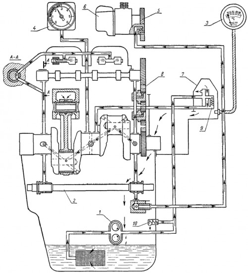

Válasz Tom250 #24458. hozzászólásáraEzért irtam le, hogy a képen kövesse az olaj utját! A Rába és pár motor kivételével az első henger az 1-es henger! Igy nem téveszthető össze. A főtengely felőlitől megy az olaj a szelepekhez. De talán az adagoló sem kap megfeleő kenést? Én azt is megnézném a fogaskerekekkel együtt!
Válasz Adrián m #24454. hozzászólásáraA rajz alapján NEM az elsőnyugvócsapágynál megy a hengerfejhez a szelepeket kenni!
Az a hátsó nyugvócsapágy!
Kövessük az olaj utját: szivattyú- cső-blokk a nyomásszabályzóval- centrifugálszürő(furatokat érdemes megnézni!)- motorblokk-középső nyugvócsapágy (innen kap a nyomásmérő óra)- előre a főtengelyen keresztül a nyugvó, első-balansztengely első csapágy- vezérműfogaskerekek- adagoló tengelye és a vezérműtengely első csapágya.
Vissza a középső nyugvócsapágyhoz!- Hátsó nyugvócsapágy- balansztengely hátsó csapágya-(másik oldalra) a vezérműtengely csapágya, megosztva a szelepekhez menő cső, szelepek.
Tehát a szelepekhez a hátsó csapágytól megy az olaj! Valószinüleg a balansztengelyed sem kap olajat. Vagy , ahogy már irtam: nem megfelelő a furatok tisztitása! Dugulás valahol. Csapágy elfordulás is lehet. Szétszerelés és figyelmes hibakeresés segíthet! Olajteknő, vezérműfedél le! Olajszivattyú majd akkor kerül a képbe, ha mindenhol megjelenik az olaj és nem szökik el felelslegesen! Ha szétszedted, a nyomáspróba levegővel, vizzel, olajjal is lehet! Viznél érdemes mosószert is használni! Utána levegővel átfuvatni a rendszert, hogy ne meradjon viz a rendszerben. Ahol sok szökik, ott nem jó a tömítés, vagy a csapágy. A képen kövesd az olaj utját!
Válasz Adrián m #24454. hozzászólásáraSzerintem nézd meg még egyszer azt a rajzot, főleg a nyilak irányát.
Szerintem szivattyú - nyomszab - centrifugál - középső csapágy az útvonal.
Itt ágazik 3 felé
- óra (ezért látsz nyomást ha a többi el is van baszva)
- fülke felőli csapágy majd innen fel himbákhoz le balansz fülke felőli végre
- vezérlés felőli csapágyhoz, majd innen fel vezérmű tengely le balansz másik csapágya, onnan tovább talán adagolóra
A 2.-3. a főtengely, hajtókarok, csapágyak furatain keresztül cikk-cakkban.

Ezt mondták neked h sorba menj végig.
Ha szelepeknél nincs olaj akkor a fülke felőli csapágy hajtókar környékén van a gond.
Ha a vezérmű tengelynél nincs, akkor a másik ágon van a gond.
Ha a vezérmű tengelynél van, de az adagolónál nincs, akkor ennek az ágnak a balansz tengely felőli végén van gond.
Mindkét ágon meg kellene nézni a balansz tengelyt is, mert ha ott van olaj, de ugyan azon az ágon fent nincs, akkor a balansznál szökik el.
Ha a centrifugálban van olaj, és pörög, akkor a szivattyú valsz jó, mert nyom.
A rajz alapján a fotengely első csapagyazasnal megy az olaj a vezérmutengelyhez-ballaszt tengelyhez-hfejhez az első hajtokaron keresztül elvileg ott lehet a hiba mert az óra a következőn van ott meg van olaj

Válasz Adrián m #24449. hozzászólásáraMenj vég az olaj utján. Mondjuk a hengerfejnél nyomasd meg levegővel az olajcsövet 'de a szivattyu ne legyen rajt. Vagy a szivattyutol nyomasd. Ahol magyon tutul ugy is meglátod. Vagy ujra szétszeded.

ha vah ek akor atteszed a regi szivatyurol ekestol ha felmelegited a fogaskereket konyeben ramegy
Válasz hajdumaria75 #24470. hozzászólásáraA tengelyen csak az ék helye van más nincs pl seeger gyürunek?

Válasz hajdumaria75 #24468. hozzászólásáraRátesznek van helye másnak nincs holnap teszek képet
ha kepet tenel fel rola minjart joban tudnank segiteni
nut van a tengeyen
Válasz Lala5995 #24457. hozzászólásáraAttól függ honnan nézzük
Akkor legyen úgy hogy a váltó felőli oldal! Az a biztos
Itt ágazik 3 felé
Nem vagyok szerelő, csak a nyilakat követtem
Válasz Adrián m #24454. hozzászólására"az óra a következőn van ott meg van olaj"
De ott is csatlakozik be az olaj a rendszerbe, vagyis ezzel nem zárható ki hogy a főtengely túloldalán sem megy tovább az olaj.
Vedd le az első csapágycsészét és nézd meg hogy jól van e betéve a nyugvó csapágy!
És ha kivetted, újból próbáld meg megfújatni levegővel a hengerfejhez menő részt a blokkon
