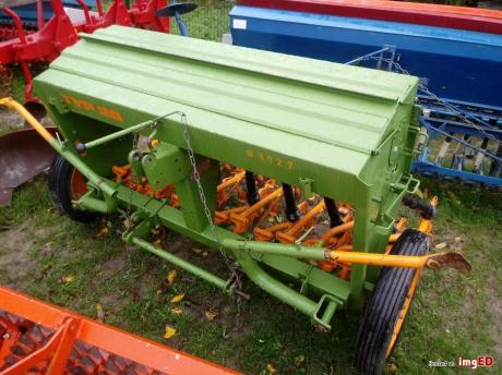

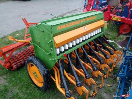

Válasz Keresztesjoco #7359. hozzászólására
Az elején igen, de a hátulján?
vagy már lekopott vagy lefestették
Valószínű Special lesz
A Junior-on más sorrendben van a felirat
Csak annyit ír rajta typ 20 8199
Válasz Keresztesjoco #7355. hozzászólásáraA typ20 annyit jelent, hogy ez egy 2 méter széles vetőgép.
Valószínűleg D7, de az oldalukat nézve volt D8-ban is typ 20.
Azontúl D7 type 20-ból is volt
Junior és Spezial ...
