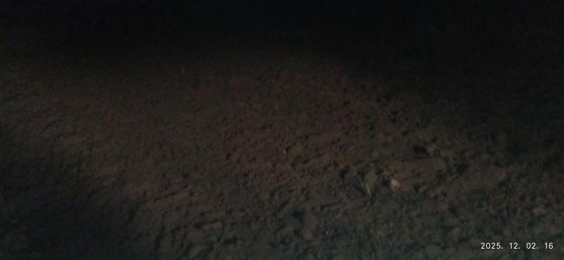

Valaki tud segíteni, hogy a juwel 8, variopal 8, 4-es vf. ekét 150-160 le-s traktorral üzemeltetni mennyire lehetséges? Azért ez már combosabb vasdarab, súlya is van, vonulni is gondolom nehezebb függesztettként szállítva. Vagy ide már kellene a 200 le-s traktor? Esetleg ha valaki használ ilyen kombinációt felvilágosíthatná, köszönöm előre is
Válasz Gyurkesz1 #8332. hozzászólásáraÚgy hagy fent szárat, hogy ahogy fordít az eke, esetleg a végét hagyja ki.
Nem vészes, kicsit olyan sündisznós.
Egyébként könnyen vethető
Tavaly raktam róla képet.
Akkor hagy fent többet, ha épp a renden megy, ott képes megtúrni, de kifordítja, nem dugul be.
Az idén kíváncsi leszek rá, zúzott tárcsázott tarlón milyen lesz
Ha jól rakja, nem is kell előhántó.
A beforgatók nem gyáriak, nem is én raktam rá, egyet el is hagytam, de sok munkáját nem is látom.
Ha én beforgatót tennék rá, akkor csakis a kühne féle megoldást, az nálam a legjobb volt. Ahhoz tényleg nem kell előhántó.
