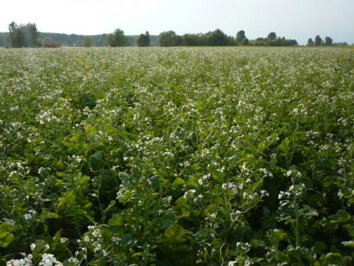

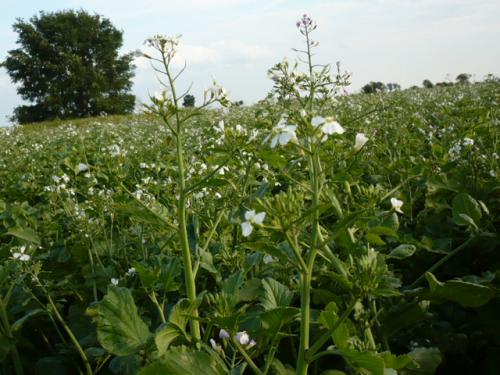

#245 Gergő1220
2010-05-25 21:07:12
Üdv! Idén másodjára vetettem olajretket, most ki is keltsmile biggrin. csináltam képeket, mit gondoltok úgy néz ki ahogy kéne?! Lesz ebből valami? Zöldtrágyának vetőmag lenne belőle, a mellette lévő mustárral együtt.
