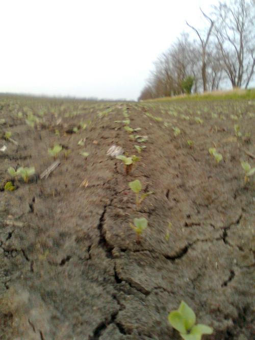

eddig lajtával húztuk, de az őszre jött tavaly egy Vogel Masterdrill DF-Ha 450 pneumatikus tárcsás csoroszlyás vetőgép, aztán idén majd ezzel már.
Ősszel búzát, most tavaszon árpát zabot, olajretket, aprómagokat vetettem vele elég sokat, pontos "kis" masína, szépen dolgozik.
Röges talajba is tökéletesen elrak mindent, ősszel nemsikerűlt egy tábla öklömnyi röges lett. Egy szem sem maradt a gép után a főd tetején és most is meglehet nézni milyen a vetési kép!
Azért az ember rájön,hogy az új gépek nem is annyira rossz dolgok
Március végén, illetve az utolsó vetés április elején történt meg nálunk retekből. Kicsit elcsúsztunk az idő végett alapból mindennel,nomeg a vízfoltok sem voltak túl jó dolgok.
Nekünk 8kg-ot adott meg a vetőmag forgalmazója, 8,3kg-ra sikerült elsőre tippelésre beállítani a vetőgépet így is hagytam. Én dupla gabona sortávra húztam, nálunk ez a módi, sőt repcét tripla sortávra szoktuk vetni lajtával, most az új géppel ezis duplára lesz majd.
2-3centi mélyre kell vetni, ettől lejjebb nemszabad, mert nehezen fog kélni. A 3centi is már majdnem sok, de szerintem ennyi meg kell,hogy ne a felső kiszáradt rétegbe menjen a mag, nincs mindig eső ugye...
Most ázott meg, az árpa már szépen sorol, holnap szétnézek hogy áll a dolog, de kélni várom már a kultúrát.
Válasz #211. hozzászólásra
Az idén egyébként nemigen lesz ára. Tavaly volt de ahoz képest,hogy elsőnek csináltuk és egyszer fújtuk bogár ellen, illetve 1mázsa műtrágyát kapott bruttó összvissz,semmi reglon, a végeredmény 4-szeri letisztítás után 7mázsa felett jött ki, de aranytiszta volt már. Tavaly 110eurós mázsánkénti árával ez nagyon jó lett volna, ha kifizették volna, de még most sem azótasem teljesen...
most az éven maximumra szeretném sarkallani a termést, mert nemlesz ára nagy ,így kellessz a mennyiség.
A kombájn dobkosarát is befogom lecezni hagy dörzsölje ki maximálisan.
ja és tavaly május közepén indult meg akkor jött rá eső. Most jobban indúl mind technológiailag mind időjárásügyileg, így az az 1hét késedelem abszolút nemkéne,hogy baj legyen
Köszönöm uraim az infót, át fogom gondolni amiket irtatok nekem. tulajdonképp nem nagy területről lenne szó, 5 hekiről, ami őszi szántás, de nem lett bele téve semmi.
