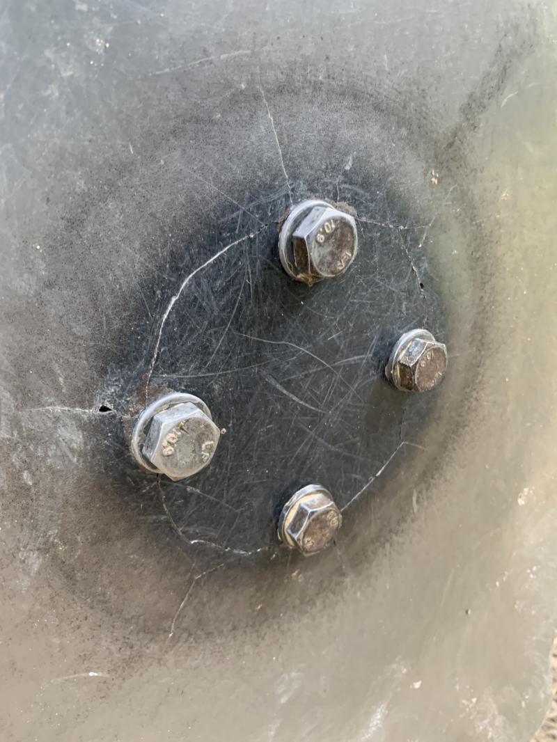

Válasz Ganajos #6761. hozzászólásáraA mi tárcsánkon OFAS 24 18 számú tárcsalap van, 6 csavaros felfogatással. 2019 óta van meg a tárcsa még nem tört rajta egy lap sem, van amikor csak ez ment a területeken semmi más eszköz. Betonkemény talajban is erőltettem búza alá, de a lapok még alig koptak. Ez akkor szerencsés gyártmányból tartozik, lehet.
Lehet, hogy a tárcsacsapágyon feszül, vagyis benne van az is. A Carrieren is van ami passzentosan ment fel, van két karon nekem utángyártott csapágy és azok neccesek voltak.
Nem lehet, hogy csak a tárcsa csapágyak nem egyenesek, vagy pontosak a tárcsalaphoz. Ha csak pár van ilyen gonddal. Aztán ahogy feszül forgás közben, megtöri az edzett tárcsalapot.
Válasz Ganajos #6760. hozzászólásáraSzemélyesen, vagy telefonon szoktam egyeztetni a kopóalkatrészek vásárlásánál - megrendelésénél.

Válasz Ganajos #6768. hozzászólásáraErre még ilyen is van az OFAS kínálatában
Válasz hashtag #6758. hozzászólásáraPedig az a tárcsa nem a hitvány fajtákból való. Igen robosztus, masszív gépnek néz ki.
Válasz hashtag #6766. hozzászólására
Válasz Sk Laci #6762. hozzászólásáraSajnos nem jó a méret megmértem…
1 centivel nekem kisebb a 2 lyuk közepe, 10 cm
