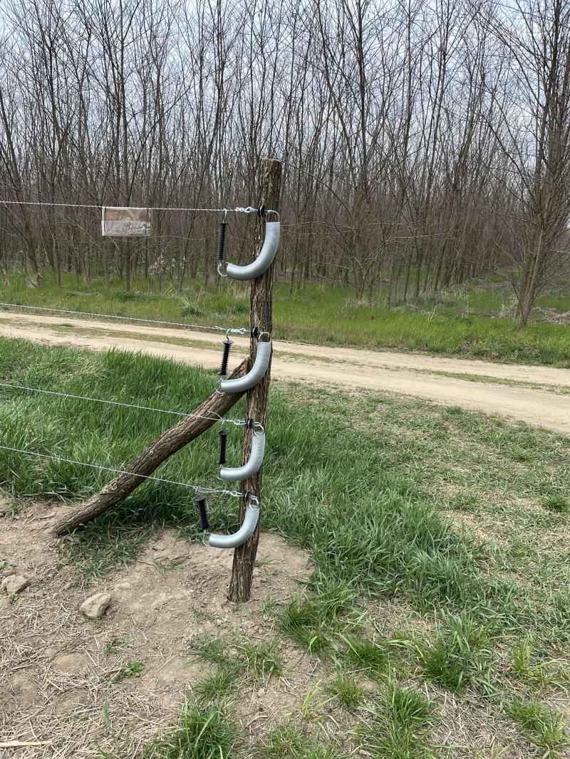

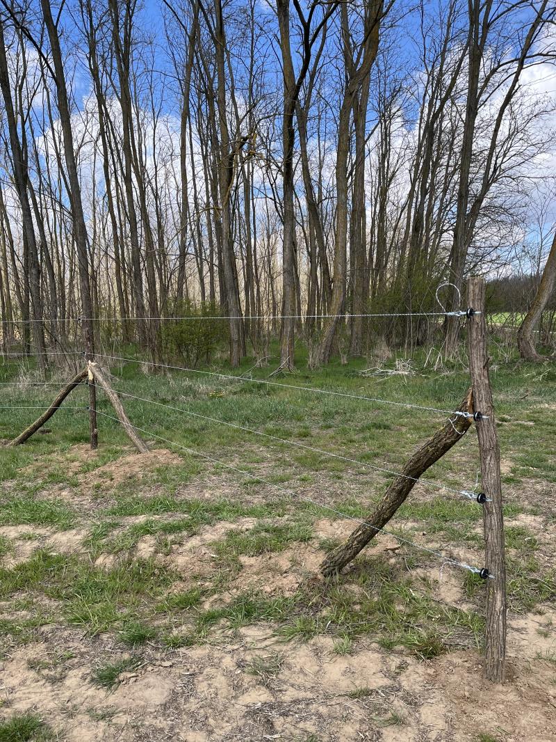

#544 Nyomasek Bobo
2021-03-27 16:31:10
Válasz Nyomasek Bobo #543. hozzászólásáraKerítve a pálya, és a kicsi repce.
