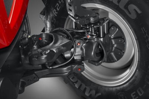

#44 Ares 826
2015-02-10 13:37:21
Válasz #43. hozzászólásra
Kicsit nagyon kényes! Na így jó!!
#43 Ares 826
2015-02-10 13:36:42
Válasz #42. hozzászólásra
De az van benne csak nem rugózott! aki azzal vette panaszkodik mert nem egy sikertalálmánya lett a Carrraronak a rugózott híd! amúgy nem rosszak csak a rugózott kicsit nagyon kénes!!smile blinksmile blink
#42 *** HM ***
2015-02-10 13:20:19
Válasz #41. hozzászólásra
Neked nincs még ilyen az aresba mi, pedig azokba is rakták, meg a rönókba.....smile blink

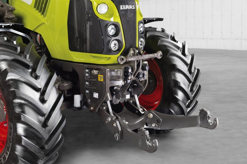

#40 Bárány
2015-02-10 11:34:08
Válasz #39. hozzászólásra
És akkor talán MF is.smile confused
#39 *** HM ***
2015-02-10 11:27:28
Válasz #38. hozzászólásra
igenn ez pont ennek a tipusnak néz ki kis claasokban
#37 *** HM ***
2015-02-09 23:01:48
Ez a híd melyikekbe van még beépítve?
