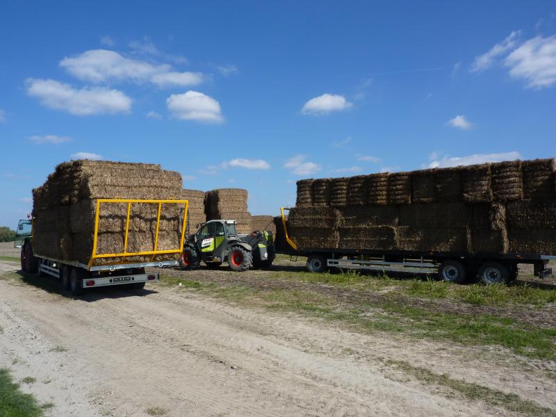

#122 Szabi.
2014-09-28 20:27:11
Válasz #121. hozzászólásra
Bálafogó villával.
#121 Pityu73
2014-09-28 20:24:19
Válasz #120. hozzászólásra
Fasza! A keresztben levőket mivel, vagy hogyan raktátok fel?

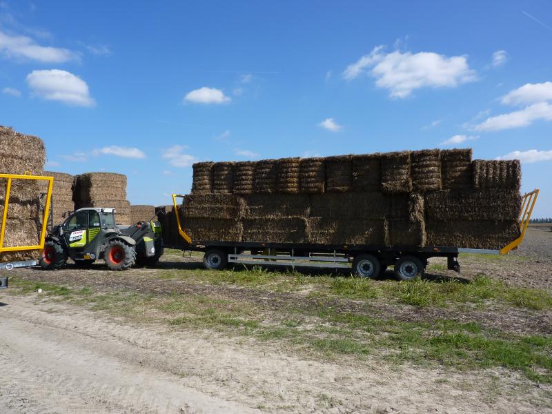

#120 Szabi.
2014-09-28 19:53:59
Teszteltünk..............:
#119 UE-28
