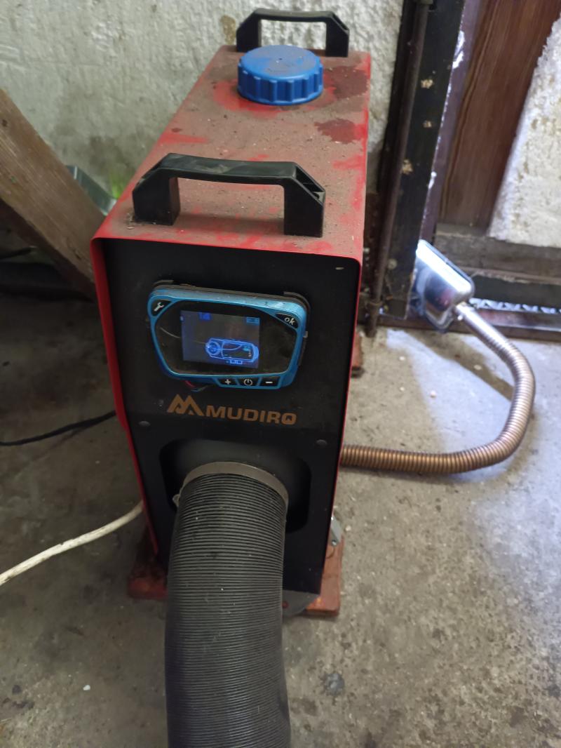

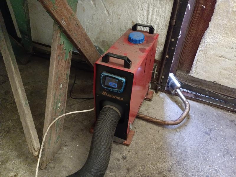

Válasz medikus #5971. hozzászólásáraDízel állófűtés, eberspächer másolat egyébként, nekem hibátlanul megy.
Márkára mindegy, ugyanaz mind.
Szivattyús.
12v-os csak én külön vettem hozzá átalakítót is.

Válasz Maszek Zs #5966. hozzászólásáraMost ment 2 napot, meg talán 3 éve van meg, csak tankolom.
Most vágáskor ment összesen 19 órát nagyjából 6 liter körül evett, ezt a kis garázst 4-esen befüti úgy, hogy jöttünk-mentünk mellette.
10 fokozat van rajta.
Szivattyús.
