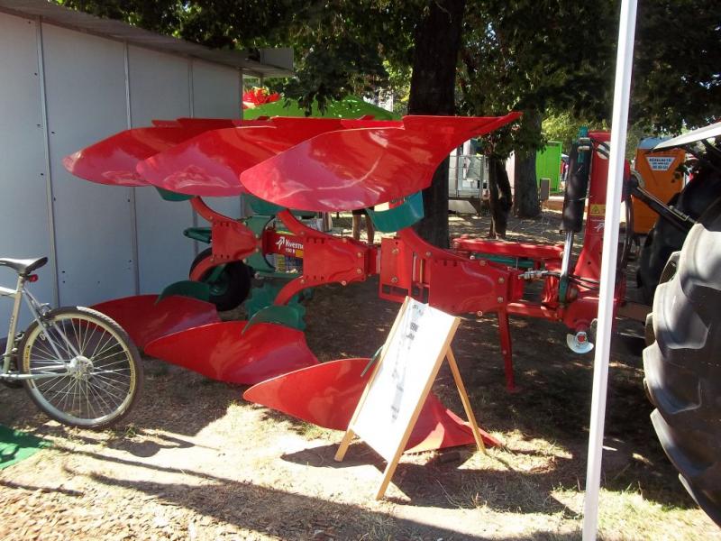

néztem őket, maga a váz meg a fejek jók, de egy eke a 80 magasságnál és a 100-as osztásnálnál kezdődik. amúgy jó lenne ár-érték arányban

Úgyérted tuhadna kukitarlóban?

kicsi az ekefej osztása. ha lenne 100-as, akkor használható lenne

Aki volt Expón!!!
Volt ott egy Wirax-os lengyel négyes váltvaforgató eke!
Arról tud valaki valamit?smile confused

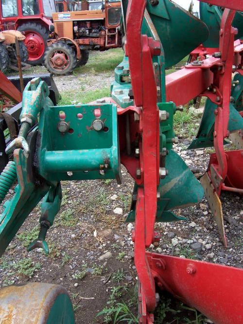

szia! sajnos nem, de eredeti alapján tudnánk csinálni extra minőségű acélból hasonlót, de akkor hosszabb csavarok kellenének a felső és alsó kapcsolódási ponthoz

Pontosan ilyen ekeszárra gondoltam! 251-es hozzászólásban az a cikkszám? Egy balos tört el! Tudsz ilyet eladót?

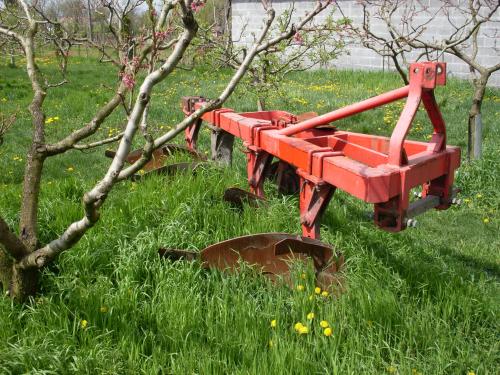

Válasz #264. hozzászólásra Ilyen volt! Valószínű,hogy ha nem is látszott rajta semmi,de bibi volt vele az biztos! Különben melyik ország ekéje (nem norvég)?smile hammer

szia, az egy lengyel gyártmányú kverni váz utánzatú eke

Válasz #260. hozzászólásra Ime(nem jól látszik a nagy fű miatt!)smile hammer

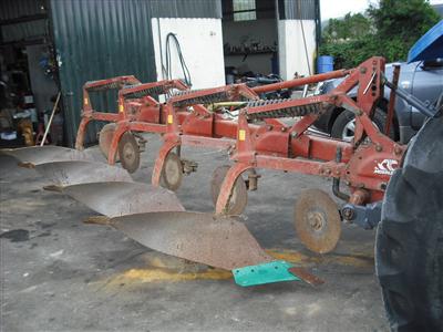

Válasz #259. hozzászólásra Most magyar Lajta ekém van--meghosszabítva a gerenda és vettem Somogyban egy ekefejet.Így 4x33cm számtok és elégedett vagyok vele!smile hammer

Válasz #249. hozzászólásra Én ,ha látom a Kverneland típus csak legyintek,mert én befürödtem ezzel a típussal.Lehet,hogy nem kellene?smile hammer

kv ilyen ekeszárra gondoltál?
