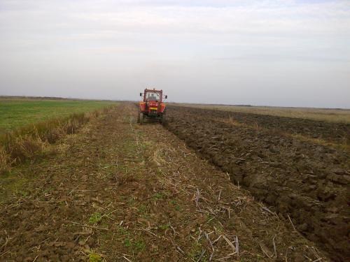

felenkis rohadt agyagosak a foldek

Ezek nem valami zsíros földek, sztem túl vannak értékelve hivatalosan.
De tényleg elgondolkodtató, hogy, hogy nő benne meg a kuki is 3.5méteresre, mert ugye ehez le kell menjen gyökérbe is.

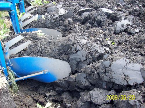

Most már ezeket a nagyon fekete részeket nem lehet szántani csúszik rajta az eke.
A mélység max 28 cm, de ez bőven nagyon elég a traktornak.

mindíg azt hittem h.a jó földeket könnyű megmunkálni,de ha ilyen kemény hogy megy benne a növény gyökere hogy megéljen ,ráadásul még jól is

de ha még szántás után ez meg szárad akkor mien szép rögök lesznek!!

Úgy látom azért a mélység megvan.Nem ismerem ezeket a fekete földeket,egyszer voltam szántóversenyen Nádudvaron ,ott volt 35 AK-ás fekete föld.Úgy meg volt száradva,h. alig tudtak szántani.Úgy rugta fel az eke a földet h.a szemünket akarta kiütni ha közel mentünk hozzá.Mifelénk barna agyagos talaj van.

Legalább nincs hörcsög, mert kiviszi a belvíz :)))

32kb, de a kötöttségét nem tudom megmondani.

Nálunk is iesmi földek vannak néhol ! nem irigyelek titeket se!!

Igen, sztem is, ezt nem vágja, hanem törik inkább.

Ez 45 lityós szántás, sok-sok szlippel.

valami ilyen a milyenk is.Borzasztó kemény ,majd meg szakad vele a gép.30 l/ha gázolajjal jövök ki. A gumik darabokban foszlanak lefelé,lehet fel sem teszem az új gumikat míg le nem szántok
