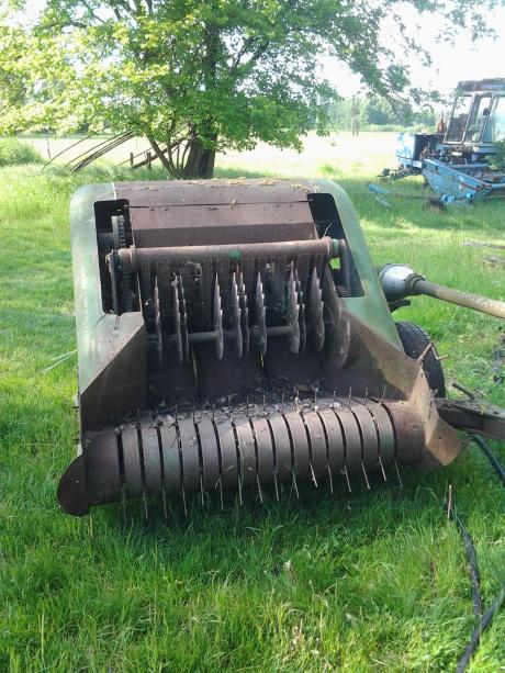

Válasz sicerv08 #2892. hozzászólásáraAz enyémben négy ilyen "L" vas alakú "kamara ék", (Chamber wedges)van gyárilag.
Pár kép, hogy kb hol vannak.
itt a négy darab
kicsit közelebbről

Válasz sicerv08 #2892. hozzászólásáraA rendfelszedőd meghajtó szíja vagy kuplungja nem csúszik meg véletlenül? Amikor nem viszi fel az anyagot.
Üdv.! (Fahr) Köla-rivaleII gépem van. Tavaly ezt a fórumot olvasgatva sejtettem meg én is, hogy miért csinál féloldalas, és relatív laza bálákat. Most az alább olvasott pár mondat jól összefoglalja a problémám megoldását is : "-A tömörség állandóságát egyrészt a kos nyomáskori végállásánál lévő rugós körmök másrészről a bála csatornában lévő ék alakú préselt lemez alkatrészek segítik melyeknek a hegye a kos felé néz, szerepük a már össze préselt szálas takarmányt megtartani, ha nem működnek, hiányoznak akkor a kos hiába tömöríti a takarmányt az a rugalmassága révén vissza ugrik a kos felé.
(pl lucernánál leverődik sok levél + vékony rendnél van hogy váltakozik a bála hosszúság is)"
Kérdéseim: kapok e ehhez a géphez új kopoltyúlemezt, illetve ha igen mennyiért (Gege?) , illetve az itt írt felső rugós körmökhöz rugót, mert nálam az egyik törött volt, most valami félmegoldással próbálom a helyére szorítani...
Másik nagy kérdés, hogy mi okozhatja a nemrég kialakulni kezdő új jelenséget, mely szerint bizonyos tömörebb rendeken a rendfelszedő nem elég határozott, vagy teljesen fel sem nyomja az anyagot, vagy "csak" a félcsiga elé nem tolja elég határozottan, és dugót képez, anélkül, hogy a gép bezabálna.
Úgy sejtem, hogy a rendfelszedőn a rugókat tartó szögvasak "lötyögése" lehet az ok, és gyanítom, hogy nem kétfilléres alkatrészek és egyszerű javítás vár szegény gépemre, de konkrétabb válasznak nagyon örülnék.

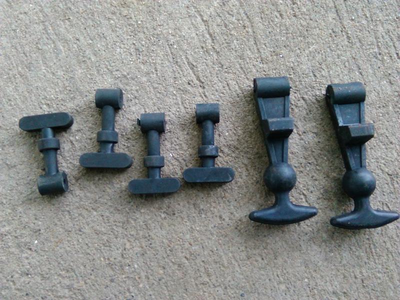

Válasz Gege #2879. hozzászólásáraAa középső tipus van rajta

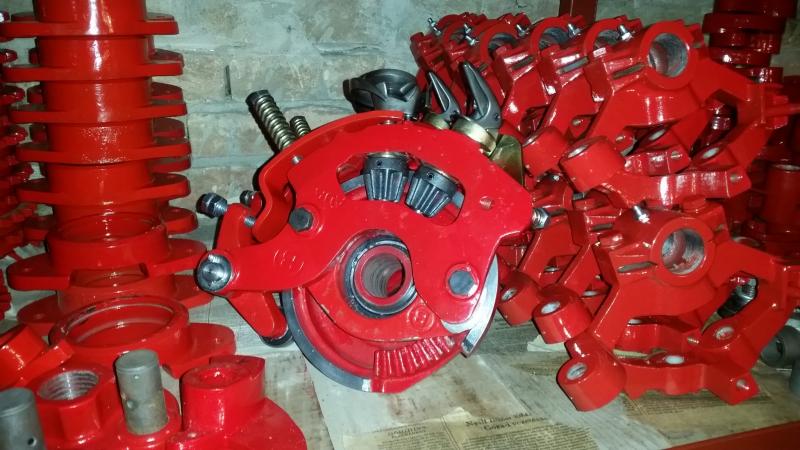

Válasz nemtomi #2878. hozzászólásáraHelló. Van több féle tűm, de ha maga nem tudja hogy milyen kell, akkor én honnan tudjam? Postaköltség után meg a postán érdeklődjön.
Hasonlít e valamelyikre?

Válasz szabogyo2 #2860. hozzászólásáraTegyél róla fel képet! Ilyenről még nem hallottam. Xd
