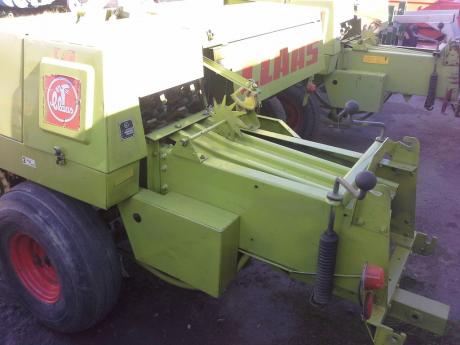

Kicsit gatyába rázva pár dolog. Markant 40.
