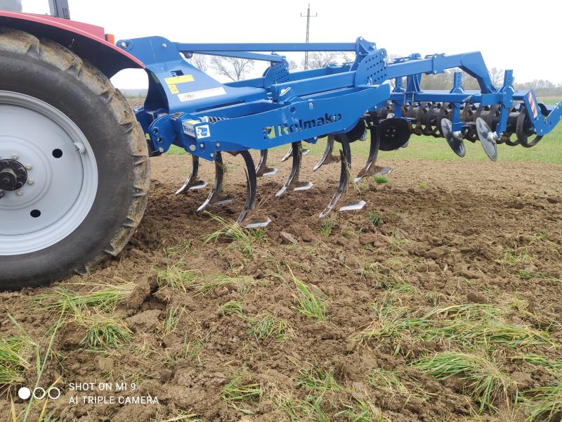

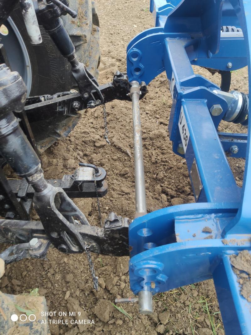

Aki még mindig úgy gondolja, hogy gyenge a hidraulika a grúberhez, annak szeretettel küldöm az alábbi fotót. 5 hektár volt a délutáni munka, ahogy először, úgy emelte utoljára is.
azért kellett egy kis upgrade a felakasztáshoz, de már az is zsír.

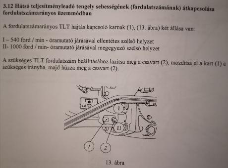

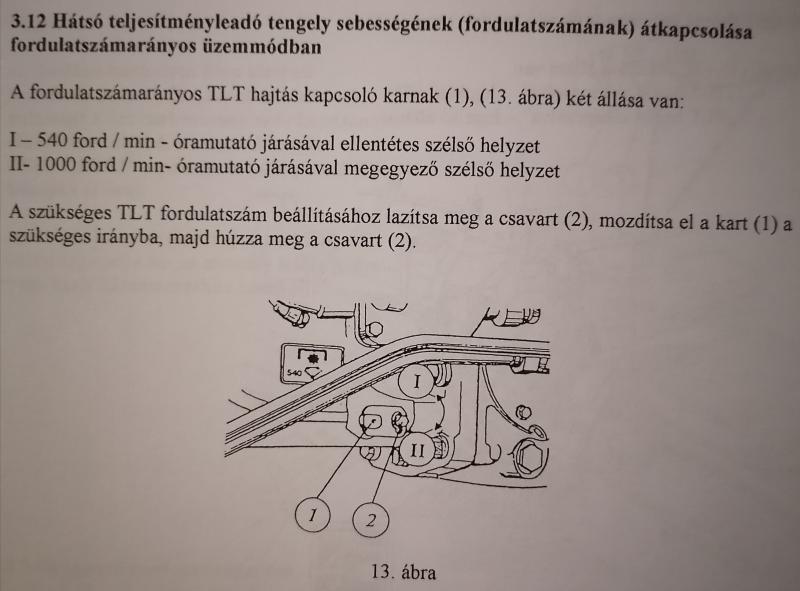

Kedves Kolegák, Van egy 1221.3 mtz-m annak a Tlt je gyórsan forog, a sima 82. tlt hez képest. 540 - Tlt hogyan tudnám be kapcsolni ? mere van a kapcsolója ?
