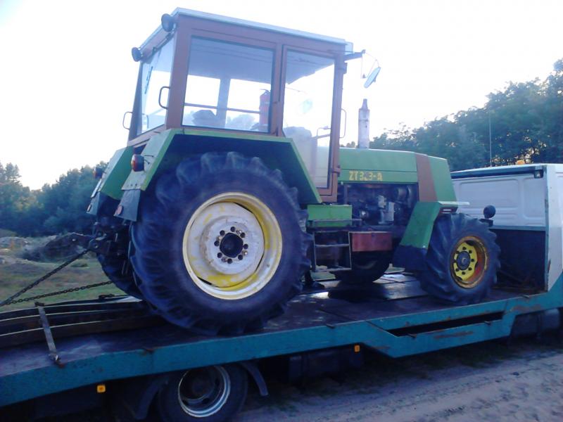

#2904 Tanonc
2015-08-08 21:30:34
Utolsó kép, utolsó érintés...smile sweatdropsmile unsure

#2902 Tanonc
2015-08-02 13:53:40
Válasz musits #2902. hozzászólásáraŐ kb 1 hét múlva lesz eladó, Bács-Kiskun megyében.
(most jelenleg nincs több képem ,de később csinálok még.)

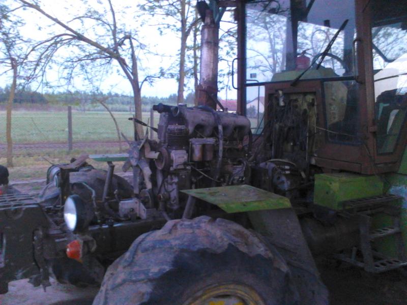

#2886 Tanonc
2015-05-02 21:37:51
Válasz #2887. hozzászólásra
Kicsit szétszórt szegényke ,de még így is Hála Istennek nem váltó hiba. A gumiharang ment szét.
#2885 Tanonc
2015-05-02 21:36:34
