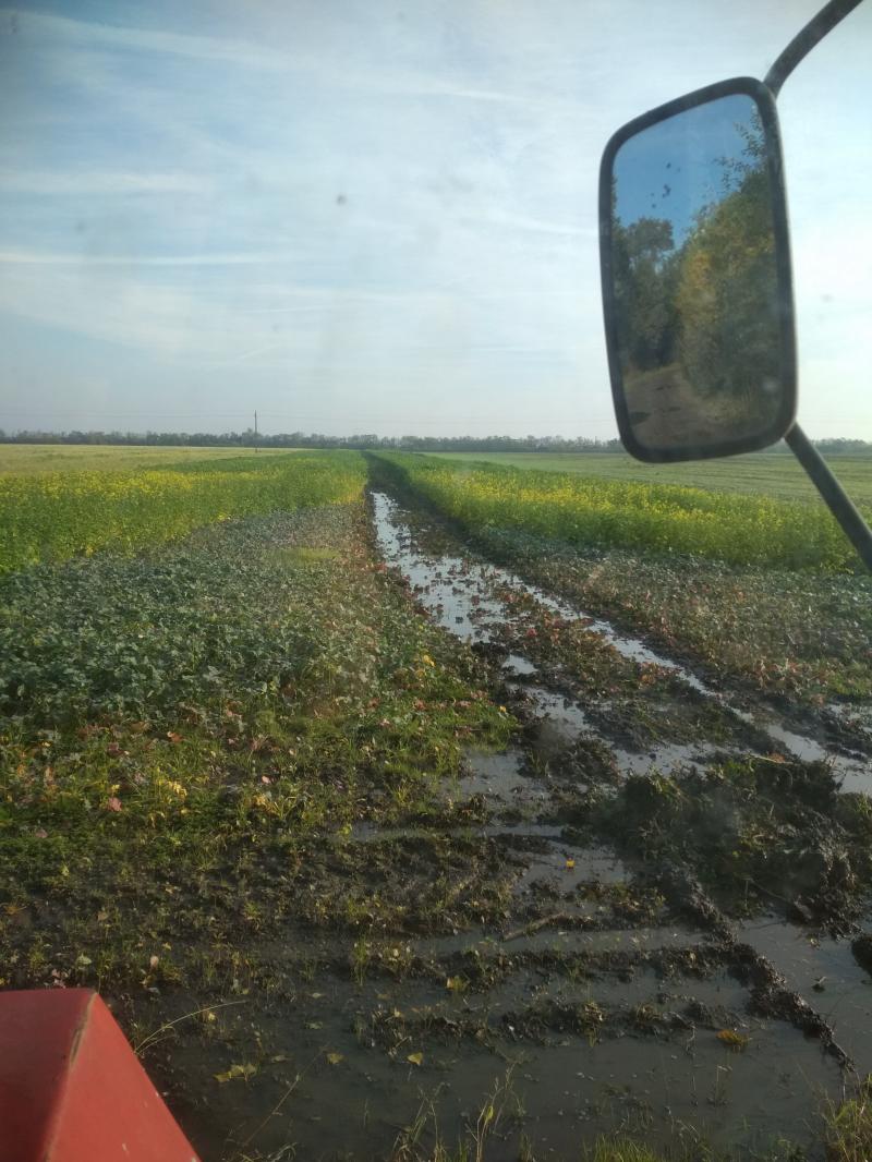

#1589 Nyomasek Bobo
2021-03-23 21:13:53
Válasz dnsv #1587. hozzászólásáraHát...ez a "zöldítés" gyikfing.
Ebben elmegy barmi.
Kérj valahonnan demora. Kíváncsi lennék... Mondjuk itt:(tócsa nélkül)
#1588 envagyok2
2021-03-23 21:02:29
Válasz dnsv #1587. hozzászólásárakarácsonyfának egy kicsit morbid
#1587 dnsv
2021-03-23 20:29:18
Van valakinek a tulajdonában ilyen gép, vagy az ismertségében?
Kukorica kombájnolás után közvetlen elmegy még rosszabb zúzás esetén is?
Egyenletes felszínt hagy maga után 120q-s kukorica után is?
