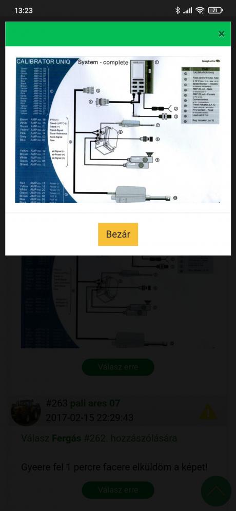

#494 horvath.agro
2021-12-31 13:10:04
Válasz Bárány #492. hozzászólásáraszegána csak kompletten ad aktuátorral együtt kábelt nettó 418.950 forintért.
úgyhogy ezt elengedtem, most keresek valakit akinek icon van és megnézném a bekötést a szóró oldalán, csatlakozót már találtam hozzá.

#491 horvath.agro
2021-12-30 12:15:19
sziasztok,
egy kis segitseg kellene.
van egy bogballe m3 mutragyaszorom, calibrator icon vezerlovel, aminek a szoro feloli csatlakozojat szetragta a kutyam,
kabelt csak kompletten az elektromos munkahengerrel adnanak hozza,
hogy tudnam megoldani a dolgot anelkul hogy meg kelljen vegyem az egesz aktuatort mindenestol?
sajnos teljesen romma szedtuk a csatlakozot mielott felirtuk volna a kabeleket, tudna esetleg valaki egy kepet vagy leirast kuldeni a dugorol, hogy melyik kabel hova van pontosan kotve?
