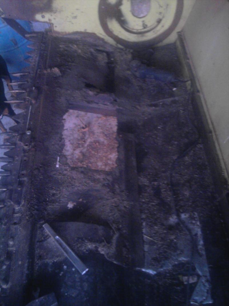

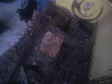

Dominator asztalhoz lehet valahol borítólemezt venni vajon? smile confused Vagy nekem kell legyártanom? Szétbontottam, xarrá van rohadva az alja teljesen.

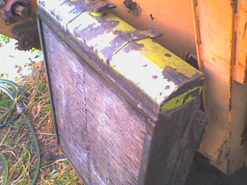

#492 jozef19
2012-09-01 12:59:11

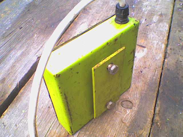

Nulás,ötös végü domingókba magtartály szinjelzö készülék,hogy jobban a hideg sörre koncentrálj!!!

Ezek már kimentek a divatból???
#476 jozef19
2012-04-01 15:06:04
A képek..
