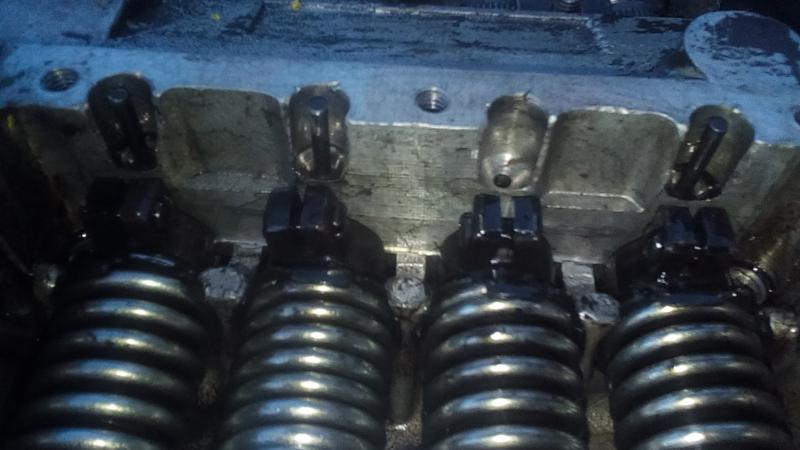

Válasz mtz1221 #84. hozzászólásáraAszentsègit. Akkor,mèrj kompressziót. Állits szelephèzagot. Nèzd meg,minden himba egyforma mèlyen nyomjae le a szelepet,mert ha kopott a bütyök, akkor már hiba lesz. Vezèrlès .a nègyes henger felső holtpontjánál van a szelepváltás,mikor az egyes gyujtáson. 16fokra. Porlasztokat is,meg kène nèzni. Kape levegőt rendesen? Nincs több ötletem. De bizonyára meg kell,hogy legyen a hiba. Ez egy különleges MTZ betegség.

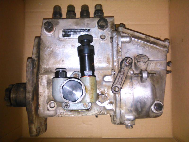

Felgyújtom. Ki csréltem az adagolót qrva szépen megy 1500 fordulatig, utánna elviselhetettlen. A tegnapival meg 1500tól ment ahogy ment.smile hammer

Válasz mtz1221 #74. hozzászólásáraHa abban valóban 16000 üó. van akkor a kopott vezérműtengelyen ahogy kopik el fokozatosan elmászik fokban,persze hogy csahog hisz nem helyes forgattyúszögben nyit-zár/hiába helyes a szelephézag beállításod látszólag/ ehhez adódik-adódhat a többi nyűg.Csak egy tanács ,ne hagyd télire a feljavítást.Sok sikert!

Válasz mtz1221 #74. hozzászólásáraHa a fej a baj akkor vagy kifújt, a viztèrbe,vagy nem zár a szelep. Azt meg tudod nèzni hamar. Más a hiba. Szerintem csak az adagoló szabályzoja. A vezèrlès feszül ha forog,nem kovályog,vagy ha nagyon szar leszedi a fogakat. Nem az a baja. Vezèrtengely bütyköt is meg tudod nèzni,mennyit emel a himbákon,agyformae minden szelepnèl.

Válasz .Richard. #67. hozzászólásáraSzerintem minden egy kicsit. Arra gondoltam lekapjuk a fejet, azt így 30 év után elvisszük gépműhelybe, és majd a télen megcsináljuk a többit. Nem lenne annak baja ha fél évet menne rossz dugattyúgyűrűkkel szerintem.

#67 .Richard.
2025-03-13 14:58:47
Válasz mtz1221 #66. hozzászólásáraVezèrlès? Pl. Kicsit nyit be a szívó,nem kap levegőt annyit,így csak korom lesz meg egy gyenge henger. Vagy a kipufogó,így az is gyenge.

Válasz .Richard. #60. hozzászólásáraÚgy is megpiszkálom, csak azt mond merre ?Az kéne ahogy elkezd csahogni, a röpsúlyok ne segysenek még +-ba rá. 16000 óra körül van benne, 2 x volt a lengőcsapágy és a hüvely dugó cserélve, és 1x a szelepvezetők szelepestől, meg párszor a fészek ki marózva. ezt most már porcikájára kell szedni, de az nekem 1 hónap szép lassan. smile sweatdrop Azt se tudom vezértengelyen cserélhetők a perselyek, vezérlés fogaskerekekben van persely ?

Soros mtz adagolón, a szabályzójában a nagy rugó feszítésével, vagy lazításával lehet érzéketlenebbé tenni az adagolót ??? Azt akarnám elérni hogy minél később szabályozzon magától rá, majd nyomok én rá gázt ha úgy adódik.
