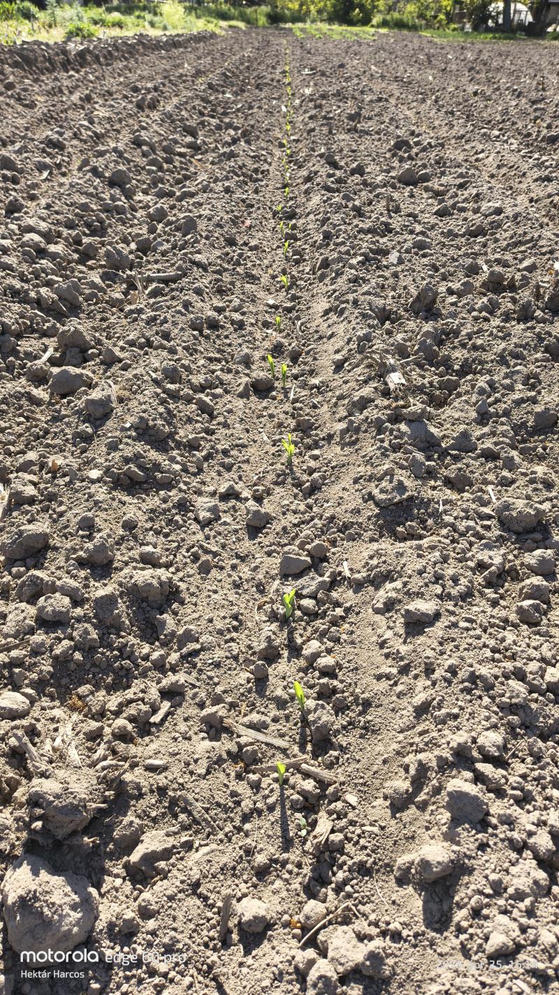

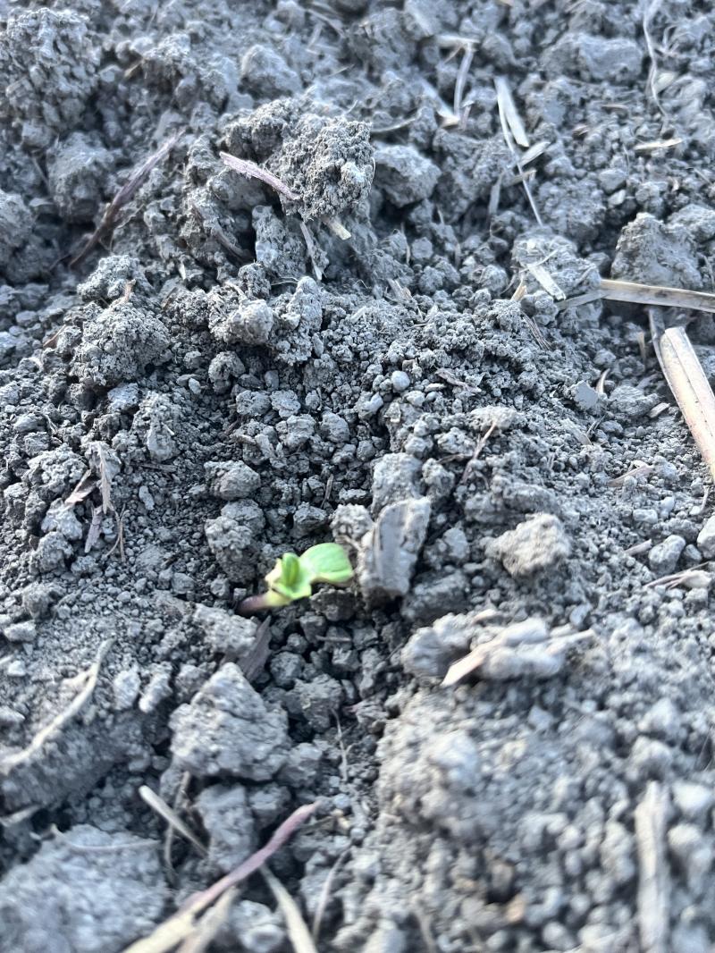

Az ominózus rávetett napraforgó tábla.
A napraforgó szépen kikélt, ellenben a galambok rákaptak!
20%át ha nemzabálták le
Megyek veszek valami nagyonrövid tenyészidejű kukoricát bele.
