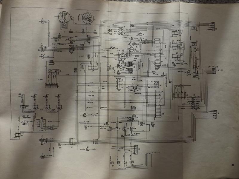

Köszönöm szépen de sajna itt se tudom kivenni a vezeték színét. Vettem egy 323-t dobozokban elvileg megvan hozzá minden gyári alkatrész és szeretném össze rakni.

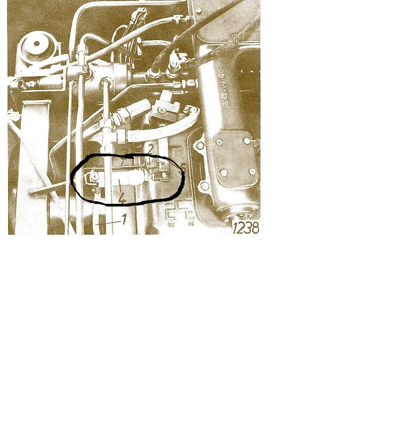

Az a munkahenger pontosan mit kapcsol?

Parancsolj:

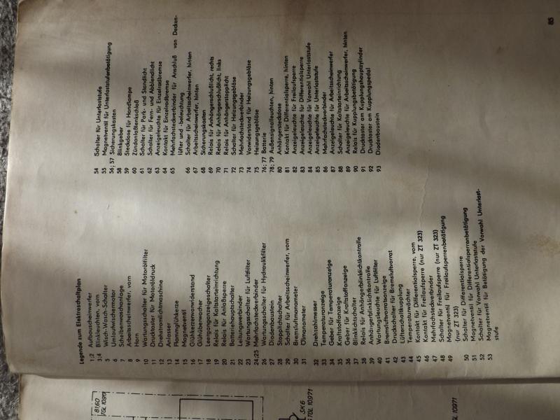

Esetleg valakinek nincs olyan elektromos vezetékezési rajza amin mindent ki lehet venni rendesen?
