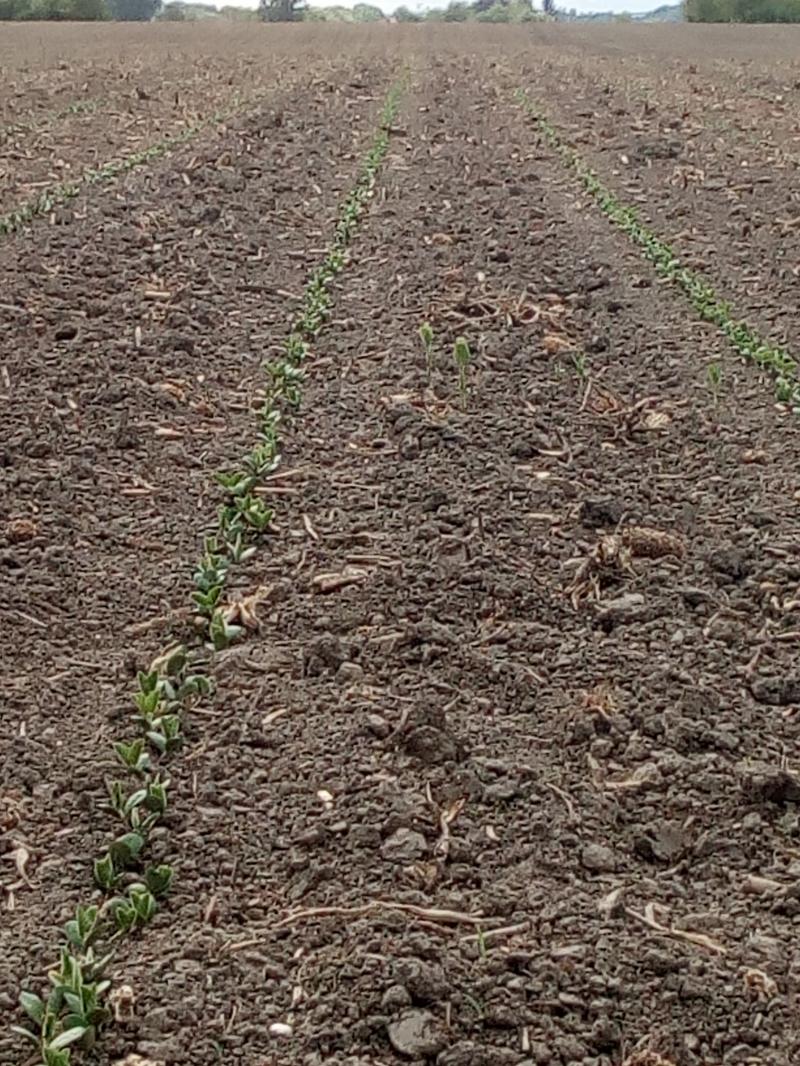

Válasz Dög #5219. hozzászólására50 fölött van, lehet kb., prontós vetés, azért nem látszik a szomszéd növény.
a közepe zöld, ha lebökm ezt a leszáradt hajtáscsúcsot, akkor alatta zöld.
Válasz envagyok2 #5215. hozzászólásáraKlasszikus Pledge perzselés. Ha zöld a szíve túléli. Turbózd meg amalgerollal. Mondjuk ha nincs minimum 60 kikelt töved Mentorból, sok jóra ne számíts.
Válasz mtz1221 #5217. hozzászólásáraa közepe el van száradva a hajtásnak.
a suedina jobban bírta, az se ér térdig, de legalább nincs leszáradva a közepe.
Válasz envagyok2 #5215. hozzászólásáraMilyen fajta ? Izidor nekem is megállt 10 centis korában, meg 30 %-a ki se kelt. Ns fajták meg mind gyönyörűek. Metribuzin meg S-metolahlor hatóanyaggal lettek alap kezelve.

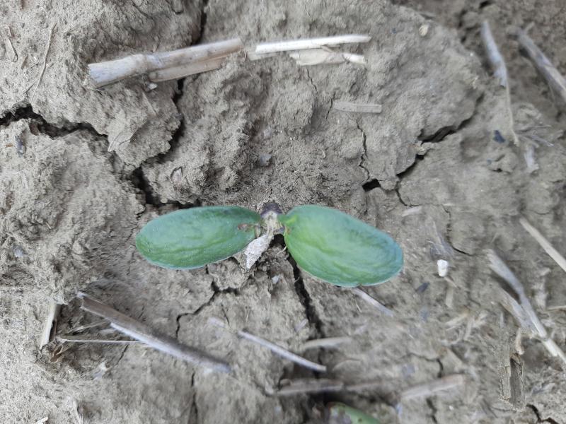

Válasz envagyok2 #5220. hozzászólásáraAdj neki valamilyen stimulátort. Megafol, amalgerol... Szerencséd, hogy túlélte. Segíts rajta.
Válasz mtz1221 #5216. hozzászólásáraMost látom mentor.
Másik fajtád nincs, az milyen ?

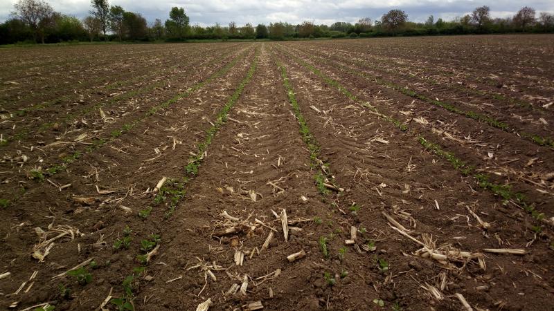

Válasz Vinkó #5214. hozzászólásáranem, vetés után két nappal, egy hónapja.
ez lehet az? így áll két hete a növény.
Válasz envagyok2 #5213. hozzászólására.
A kint lévő szójára ? Vagy még most lett elvetve ? Mivel a kint lévő szóját itt sikeresen lepörkölték,mikor Pledge is volt mellé rakva. Szóval szinte csak a szára maradt meg. Na ott a mázsák elmentek.
140 gramm pledge-dzsel + duál tankkeverékkel próbálta már valaki mentort?

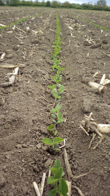

Válasz Rabó001 #5207. hozzászólásáraAz öreg SPC-vel lett elvetve,75cm sortávra.Te is szójázol?
Válasz Feri #5209. hozzászólásáraLehet a maggal is gond van itt-ott. A korai vetések egy része fázott(szerintem). Szerencsém volt a késői vetéssel,szépen fejlődik amúgy sem vetek szóját április 25 előtt. Sajnos pár kolléga bele szaladt idén.
Válasz Vinkó #5208. hozzászólásáraMiért kellett újravetni?
Válasz Dzotya #5206. hozzászólására

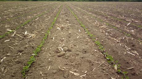

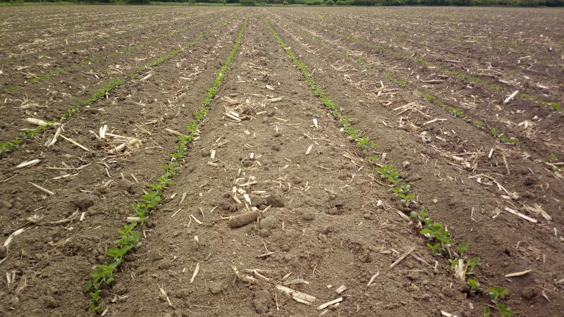

Április 30..(Isidor)vetés. A héten szépen mentek a kompaktorok. Szója újravetések.
Válasz Dzotya #5206. hozzászólásáraMindig szépek a szójádról feltett képek. Ez is az.
Milyen vetőgéppel van, milyen sortávra?

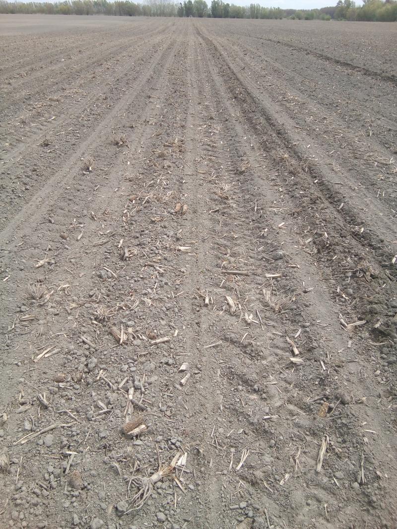

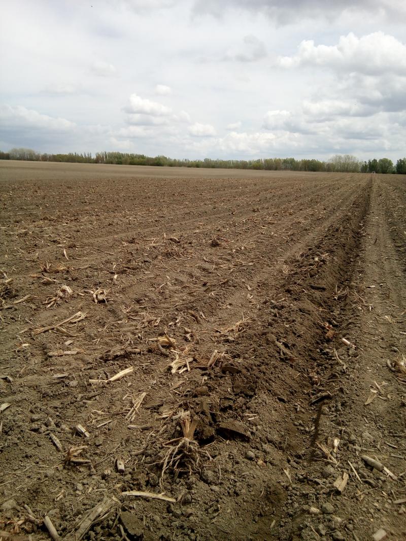

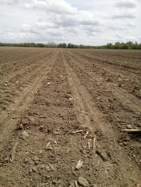

Válasz Feri #5203. hozzászólásáraHiszek ebben az "alternatív" talajművelési technológiában és a szója is része ennek. Még nem állt össze teljesen a technikai része de a nyáron bízom benne, hogy el tudom kezdeni. Én hétfőn kezdem vetni de addig is egy jó birkapörköltözős, sörözős május 1-et én is beiktatok.
Válasz Vinkó #5202. hozzászólásáraén kukorica után szivtam ,szárzúzás majd március elején rövidtárcsa ami rögöket hozott fel meg a gyökereket,aztán még egy az valamit szépített de kiszárította és nem jött eső egy hónapig.eső után kapott egy ásóboronát de elég szármaradványos lett .ebbe ment a kukorica .van ahol szója UTÁN VAN KUKORICA AZ KULTIZVA VOLT ÖSSZEL majd március elején kulti sekélyen vetés elött ásóborona na az igen.

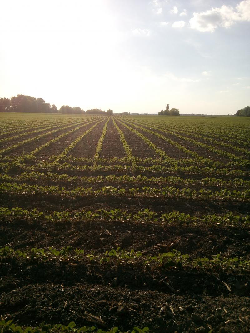

Válasz Karesz78 #5197. hozzászólására3,éve sávozok, nem gazda szemet gyönyörtető,de céltudatos,hasznos megoldás.1órája végeztem70ha vetésével.Jöhet a május 1-i hecck+kolbi+pecsenye,és a sörök!
Válasz Wilde #5201. hozzászólásáraNem szántok viszont idén beleszaladtam a hülyeségbe. Ősszel...Olaszos lazítás. Márciusban jött egy demógép a havernak. (Güttler SuperMaxx). Egy jó szerszám-tetszik is. Csak a gépész beletolta a vizes elevenbe. Szóval úgy nézett ki mint egy kőbánya. Kapott egy Frakombot,majd jött rá egy hét alatt 30mm,eléggé bemosta. Tehát jött egy kombinátorozás...kb 5-6 cm. Egy 120 mázsás kukorica tarló volt. Nem valami szépen aratva,ennyi maradt belőle. Őszig a maradék gyökértus..roppan mint a ropi. Nem gond az aratás. Gyakorlatilag jó volt a tél a szár a felső rétegén-rétegben szépen eltűnt majdnem teljesen. Ami megmaradt azt is szét lehet könnyen morzsolni. Gyomirtás kényes a szójában,kísérleteznek itt is a direkt vetéssel. Most minden héten esik egy kicsit. 6 éve nem volt itt ilyen tavasszal. Tehát az alapkezelés jól működhet. Ha nem ,akkor a direkt vetésnél a glifó ami segítene tökéletesen,de ahhoz olyan mag is kellene. A parlagfű nem árt ha kicsit később jön a szója után. Viszont ha nagyon későn. Akkor az már pont annyira gond,mint mikor megcsúszik egy permetezés. És "túlfejlődik" a vegyszeren a gyom. Csak az előző esetben nem biztos hogy elég vegyszert kap a nagyobb szója miatt. Valamint a szóját sem nagyon ajánlatos hetente ütni valamivel. Arra is van itt példa,csórikám ott figyel a melegbe, hogy ki csapta meg ennyire. Egyébként a sávművelés irányába érdemes gondolkozni hosszú távon. Attól még gabona után mehet egy lazítás. De alapnak a tavaszi alá egy sávművelés elég mellé szerintem is.Viszont sorközök is lazák legyenek a gyomok könnyű-időbeni kelése miatt.(RT vagy gruber..és sávművelő,mehet a télbe. Sávművelő-traki-GPS. Nem occó !
Egyenlőre még gyúrni kell egy kicsit. Szóval marad az Olaszos alapnak. Majd tavasszal finoman birizgálni.
