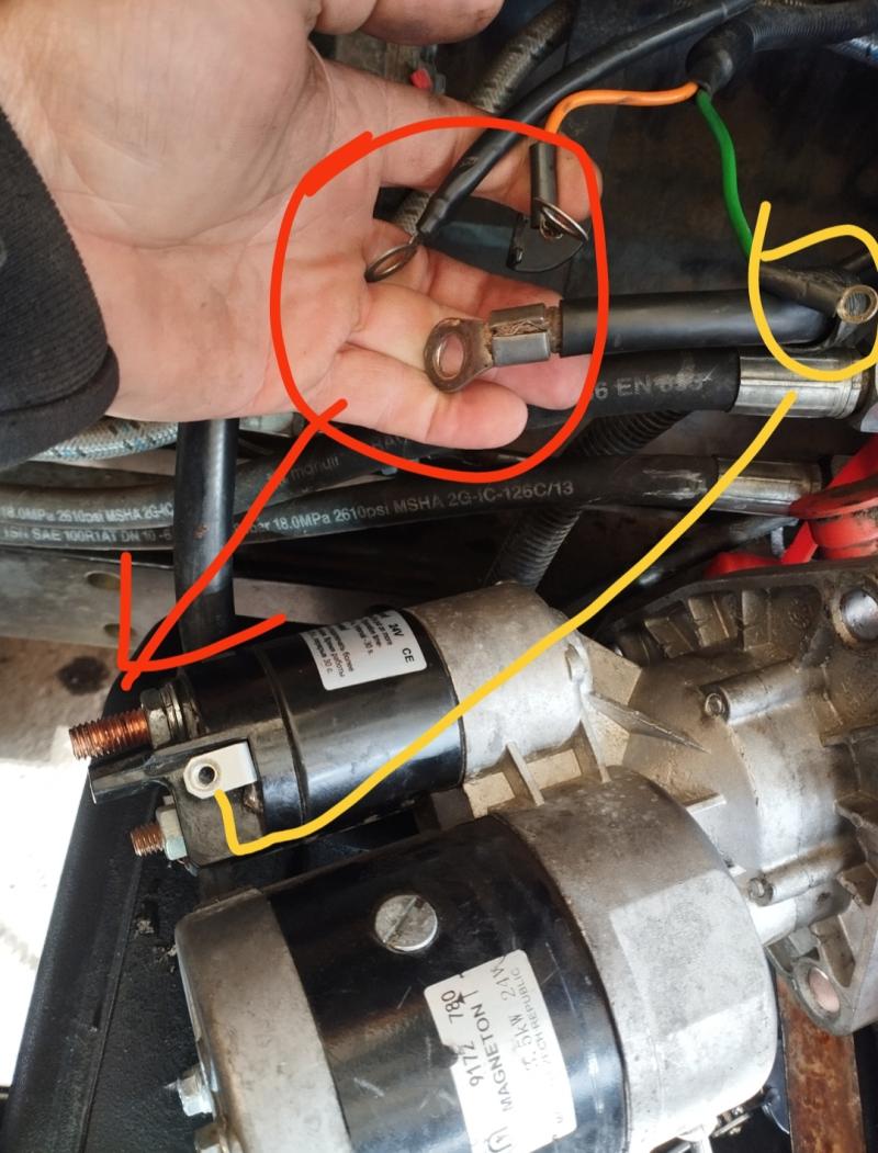

Válasz zozobp #94731. hozzászólásáraA relèről megy az áram a behuzonak a kis madzagjára. Hát,ezen az új gèpen fogalmam nincs hol van. Kapcsolásirajz,ilyesmin keresd. Műszerfal alatt szoktak lenni,de nem tudom. Sok helyre ezen nem tudják eldugni. Amúgy a gyújtáskapcsoló is èpp úgy lehet ludas.
Válasz zozobp #94730. hozzászólásáraCsak kiváncsiságbol,cserèlj relèt,ha hozzáfèrni! Igaz a lámpa jó ötlet. Nekem nem volt mechanikus baja,csak szèpen kinyiffant. De majd itt kollègák hátha tudnak megoldást. Lehet vezetèk kidörzsölődès,ilyesmi is.
Válasz .Richard. #94729. hozzászólásáranem tudom hol keressem az indítórelèt. van egy villanyosdoboz a motortèrben valszeg ott van. Vagy megpróbàljam a nagy kàbelt visszakövetni?
Válasz .Richard. #94727. hozzászólásáraA summa az lett hogy mi is inkàbb vagy gyengènek ítèltük, vagy bentmarad. Megvettem a prestolite-ot. Illetve bekerül egy 24v-os izzó ami elalszik majd remèlhetőleg indítàs utàn.
Válasz zozobp #94724. hozzászólásáraMeg kène nèzni,vagy cserèlni egy inditorelèt. Nincse szètesve,neme nèha nem ejt ki,belül meg nem hallod meg,ha 5percig esetleg rajthagyja az áramot. Ahhoz szerelő sem kell,ha cserèled. Gondolom ezen nem az a retek százèves van a hidraulikatartályon.
Válasz .Richard. #94727. hozzászólásáraBocsi. Közben jövök megyek, benèztem. a kèpen ott pont nem látszik. Na mindegy amit írtam lehet van kètfajta. Szóval a kerèk meg a tengely egy anyag az enyèmen. Kèrdès,hány fajta ilyent árulnak.
Válasz zozobp #94724. hozzászólásáraFigyelj! Medikus anno azt írta,hogy ezt az indító motort mèg Skoda felicián is látta. Lehet csak a matrica az odavalo,a motor nem. Nekem is volt egy ilyen, forgorèszzárlata lett. De!! A kisfogaskerèk nem ricnin van,hanem a csapágyház felöl jön ki a spirálos tengely amikor benyomja a koszorú a a kereket. Tehát, a tengely ès a kisfogaskerèk egy anyag. A kèpen amit betettèl az meg nem. A kèp alapján sokkal gyengèbbnek tűnik,mint az enyèm,holott kívülről ugyan úgy nèz ki. Szerintem ez oda gyenge. Csak az enyèm alapján gondolom ezt.

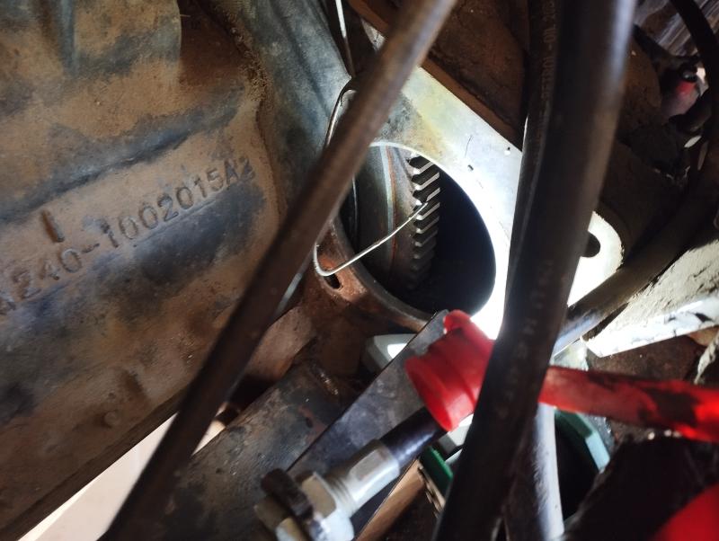

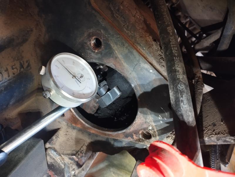

Válasz zozobp #94719. hozzászólásáraElőre - hàtra kilengèst mèrtem mèg csak.
Oldalirànyba nem fèrek oda de megrpóbàlok valami drótot vagy az óràt odarögzíteni hogy làssam üt-e

A fogakat megmèrtem óràval 0.1-0.4 mm közt mozog a kilengès a fogaknàl.

Írtam, hogy rögzíted az önindítót. Pl Valami szorítóval, vagy az egyik rögzítőcsavar helyén.

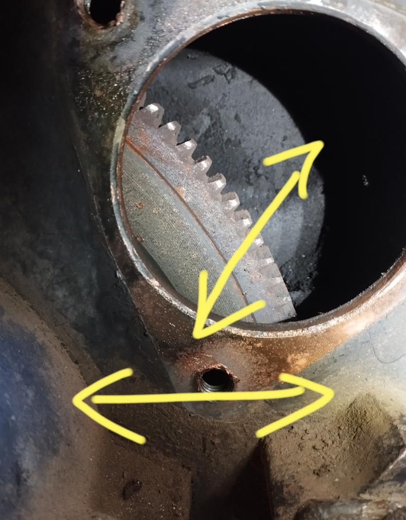

Válasz jaromiv #94706. hozzászólásáraAz önindítót le kène fixàlni ahhoz nem? Hiàba fogok rá lèccel ha az önindító fog elforogni nem?

A méreteid alapján 3mm, az alaptávolság a koszorú és a kerék között. Behúzva kb 15 mm a kapcsolódás. Nem tökéletes, de elmegy. Én tennék egy újabb mérést, benyomott kuplunggal majd utána a lendkereket hátrafeszítve. Mennyi lehet a főtengely axiális mozgása?

Válasz .Richard. #94699. hozzászólásárajó ötlet, megmèrtem. Alapàllapotàban nem èri el a koszorút. Kitolt àllapotàban pedig nem èr túl a koszorún.
Koszorú fogtàvolsàg 34.85mm
önindító alapàllapot 31.5mm -re nyúlik be
koszorú fog tulsó fele 54mm
önindító kitolt àllapot 49.8 mm
önindító fog mèlysèg 19mm
koszorú fog vastagsàg 20mm

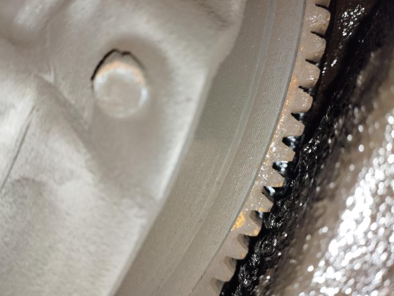

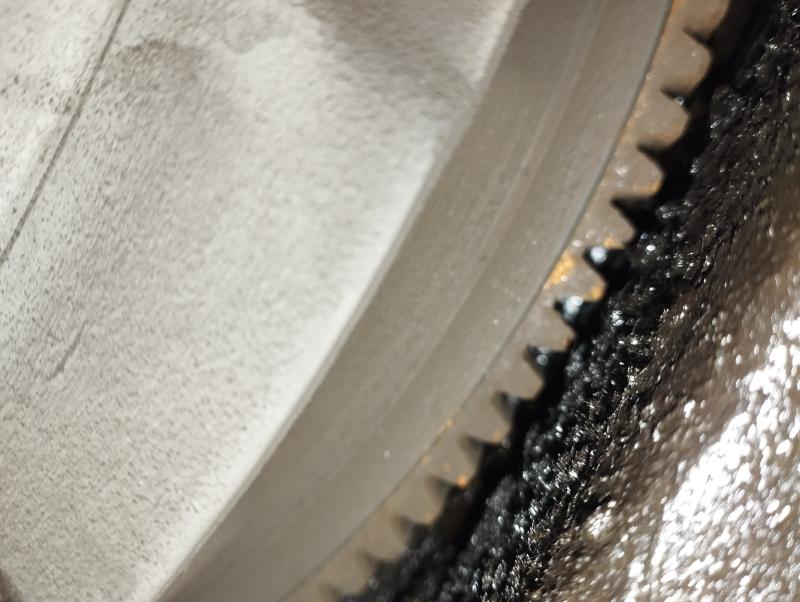

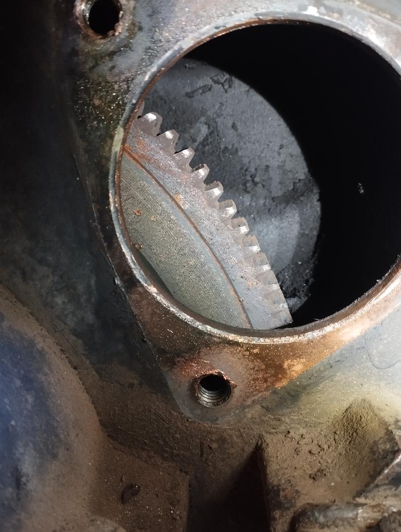

Ahogy Roland írta, azok a fogak ott nagyon el vannak kenődve.
Válasz .Richard. #94703. hozzászólásáraNehogy azt hidd, perkins önindítója is tud cifra dolgokat. Igaz 10000 óra után. Viszont hülye arma meg valami vezérelt relével indít.1x eldugult a nafta csöve, indítottam és nem hagyta abba csak forgatta. Ugrottam ki a fülkéből keresni az áramkapcsolót.
Válasz zozobp #94700. hozzászólásáraFelső képen a mi van a fogakkal jobb oldalt ? úgy néz ki mintha el lenének kenődve ? Motor az mindig 2 helyen tud megállni, e miatt minden fognak koszorún újszerűnek kell lennie.

Szerintem túltolja, és a koszorú belehet kopva, így a kiskerék nem jön le a koszorúról, hiába enged el a behúzó. Meg persze üthet is.

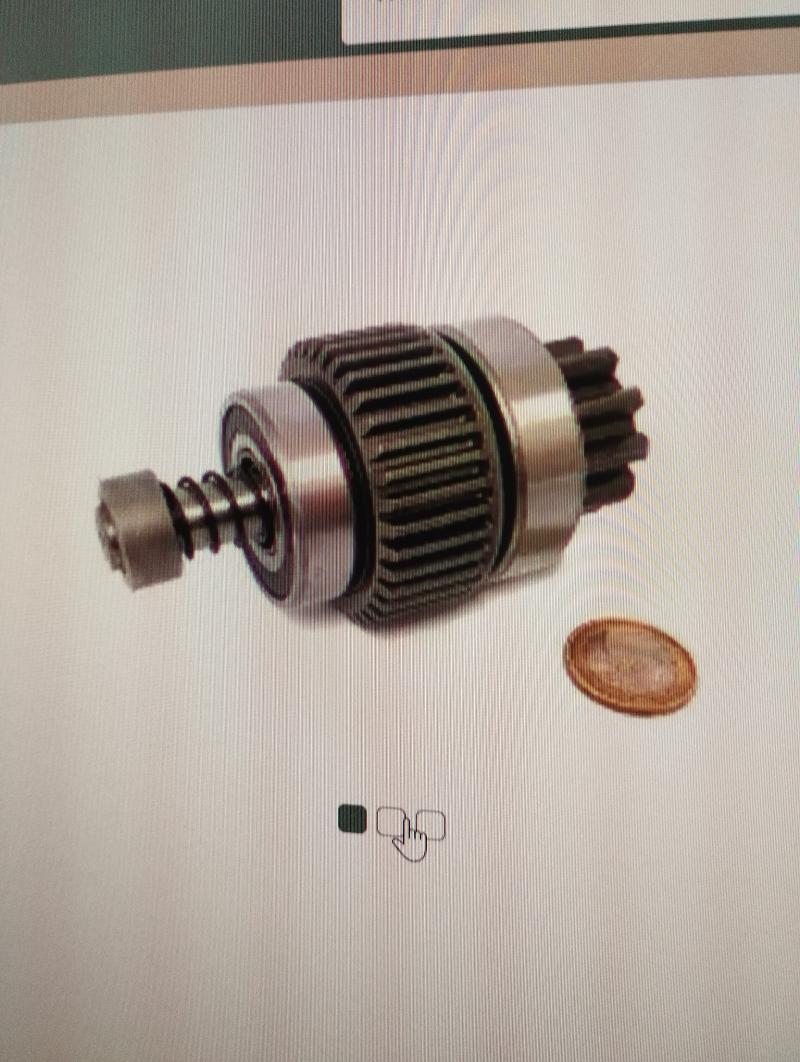

Kiszeded az önindítóból ès ezen a tengelyen kotyog a rakomàny .

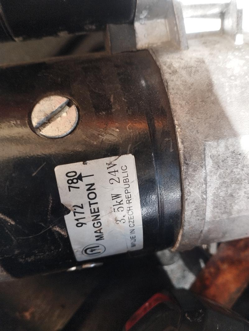

Elmentem vettem egy újat magneton 24v 3.5kw. Beszereltem, de kb 15-20 indítàs utàn elszaladt ez is. Hmmmm.

Elvittem önindítóshoz kicserèlte a belsejèt egy újra, (azt a rèszèt amin a csapàgyazott tengely van fogaskerèkkel, mert lötyögött-kotyogott a tengelyen a csapàgy.)

A fogak nincsenek lekopva, se a lendkereken, se az önindítón.

Most megyek veszek egy erősebb önindítót, de attól tartok, azzal is problèma lesz, mert vagy a traktor lesz a ludas vagy valamit èn nèzek be.

Gyàri kàbelek. 3 nagy sarus az indító felsőjère. A kicsi sarus zöld meg a kiscsavarra.

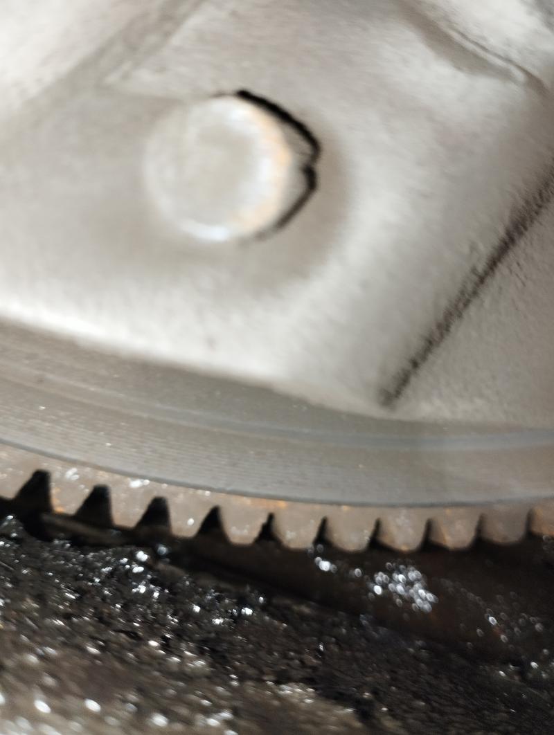

ez az önindító felőli oldal
A fogak nincsenek elkopva a fotó rossz szerintem
Minden jó szerintem.

Ha terhelve a bendix kitol, forgat és ez nem hoz elektromos hibát, akkor csak fogaskoszorú lehet.
Illetve a kerék – koszorú helyzete. Vagy túl bent, vagy túl kint van a kiskerék.

Válasz zozobp #94689. hozzászólásáraJa szètkopik. Nekem is az a vèlemènyem,hogy a fogaskoszoru a hiba. Mikor alaphelyzetben áll a motor,meg a bendix behúzva,nem èri el a koszorút? Aztán így mindig forog, gondolok a főtengely axiál mozgásra,stb. Lehet az indító motor nem is erre való,vagy hèzagolo kellene alá. Kezdj el mèregetni mindent. Belogást,magasságot,fesd meg a fogát,foghèzagot,ilyesmit.

Meglàmpàztuk, Indítózàs utàn nem marad àram alatt csak az indítózàs idejère.
Válasz mtz1221 #94692. hozzászólásárafogaskoszorú jónak tűnik nincs kopva, de leellenőrzöm nem-e üt vhol.
belül tiszta a kuplunghàz

Válasz R Sándor #94691. hozzászólására3.5kw 24v magneton

Én megmérném, hogy a indító mennyire tolja be a kiskereket.

Válasz zozobp #94686. hozzászólásáraÁtkéne forgatni a motort, és nézni a fogaskoszorút végig, nehogy hibás legyen. Meg nem ártana a kuplung aljáról levenni a lemezt és kifújni rendesen , nehogy tele legyen lamella porral, és fogja meg bent a bendixet.

Lehet hogy a gyújtàskapcsoló vagy vmi relè akármi rajtahagyja az àramot az önindítón ès az behúzva marad ès jàràs közben veri csapàgyasra a lendkerèk az önindítót?
A crovàval lehet tekerni a főtengelyt nem szorul.
A lendkerèkről nehezen tudom elkèpzelni hogy valamitől deformàlódna ami miat elkezd ütni...
