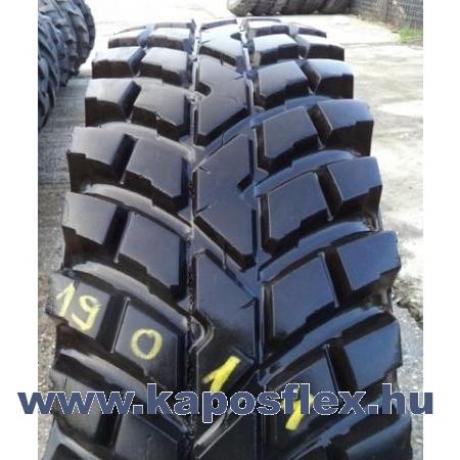

Válasz MFM #2705. hozzászólásáraErre a munkára sajnos a traktormintás egyik sem alkalmas, el fog kopni. Ha van méret, érdemes lenne a kisebb törzscsuós homlokrakodók terepmintás "pogácsás" gumijai között nèzelődni esetleg a katonai rába kamion gumiját ráműteni mert azért ezek terepen sem vallanak szégyent, nem akadsz el vele. Ezekből egy kopott is kibírna annyit mint egy új trakigumi. Amúgy fel lehet ilyet tenni egyáltalán? Mármint rendőrileg. Mérete milyen?

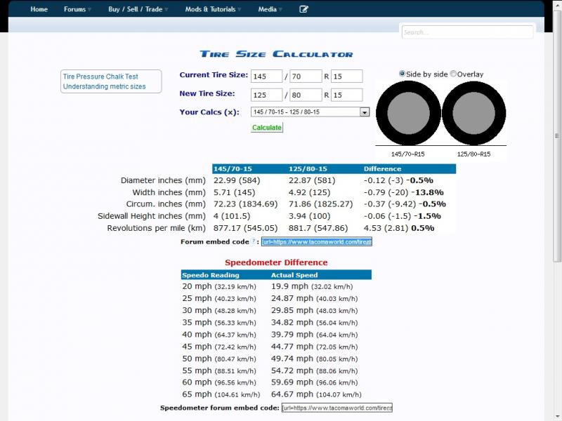

Segítség gumi kereséshez, csere méretekhez.
Megadja mindkettő átmérőt, szélességet, kerületet, oldalfal magasságot és a kettő közötti százalékos eltérést.
Tire Size Calculator (Gumiabroncs méretkalkulátor)
