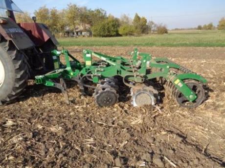

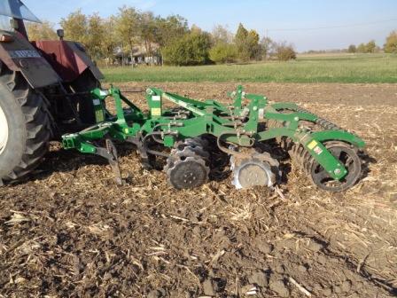

#4633 ugariboss
2020-09-28 12:51:31
Válasz Hús Futár #4632. hozzászólásáraNem bántom a Simbát. Prémium minőségű anyag és kivitelezés, nem Horsch áron.Másfél év, kb.200ha után lemosva úgy nézett ki mint újonnan.
Az enyémen, amiről betettem a képet is gyárilag nem volt oldalsó terelő lemez. Rendelni sem lehetett hozzá.Ez persze kivitelezhető. A legnagyobb hibája szerintem,az olcsósítás miatt egyszerűsített szögállítás. 3 állás, nem fokozatmentes és 3/4-ed óra mire átcsavarozgattam az összes tagot egy-egy állításnál és jó ha nem kellett tovább állítani. Nekem kicsi is volt a traktoromhoz, legalábbis a munkaszélessége.
Azért nagyobb Simbát nézegettem elsőbb helyette.

#4626 ugariboss
2020-09-27 21:20:56
Válasz mtz1221 #4584. hozzászólásáraCsak a szögállítás miatt szabad megvenni.Nagyon "szovjet-ukrán-keleti" fíling,
de a szögállítás király. Sok a szármaradvány,rettenet zöldtrágya tömeg? -egy kis csavargatás, esetleg még egy kicsi és már nem torkollik, de még kever.Bármilyen talajhoz, bármilyen nedvességhez be tudod állítani.Párat kipróbáltam, de csak állíthatót
szabad szerintem megvenni.Great Plains-om volt, most cseréltem le erre, felébe sem kerül,szar minőség, foglalkozós, majd meglátjuk megérte-e?
