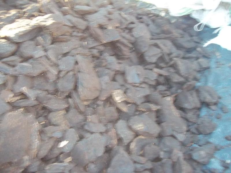

Nyomtam rá lignitet van egy kis füst de ahol a füst ott a meleg.Ennyi idő alatt 75 fok.

Ha nekem írtad, akkor idáig egy napra két vödör lignit, két vödör apriték, nem lapátolva öntve...smile biggrin.Hidegebb időkben majd megy a méteres fa.

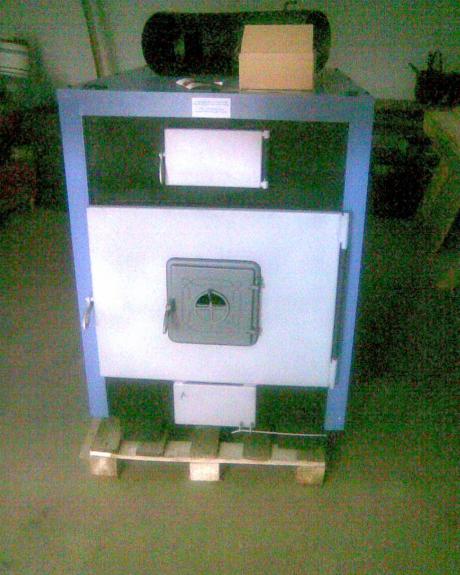

Bálás kazánba aprítékkal tüzelek jelenleg, adagoláslapáttal, egyszerre belemegy 2 talicska.
Esténként 3 talicskával tüzelek el azzal egész nap mehet a lakásban a fűtés annyira felfűti az 1500literes puffert (70°C környékére).
Ha bejönnek a nagyobb hidegek akkor szerintem több elmegy meg éjjelre teszek rá még rönkfát is.
(Kb 130 négyzetmétert fűtünk, és egész nap 22°C-on van a termosztát, mert a feleségem idehaza van a 3hónapos lányunkkal.)

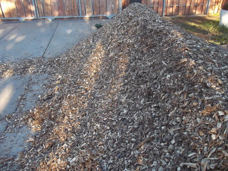

Új tüzelési technikát próbálok, gyalogakác darálva+ lignit.
Az akác begyújtja a lignitet, szinte füst sincs, ég rendesen. A hidegebb idők majd megmutatják a hiányosságokat.
