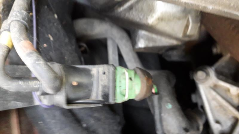

Válasz gyula222 #1171. hozzászólásáraÚgy gondolom , hogy ez-az adagoló , ezen van a gázbovden. Ezen kívül van rajta még egy bovden , ez a motorba megy.
Felül is indul két szál vezeték , alul legalább hat szál, nem nagyon látszik , tovább kell bontani.

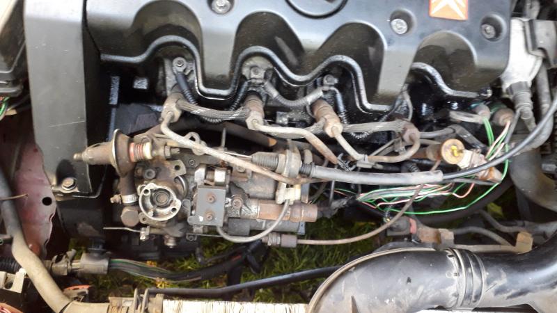

Válasz Tomi81 #1170. hozzászólásáraMa bontottam az autót. Sok mindent találtam , de az indításgátlót nem sikerült fellelni. Egy 10 eres kábelkorbács indul a vezető ülés irányába , majd
belemegy egy nagyobb kábelcsoportba, ami a kormány mögé tart .
Holnap ezt kellene kibontani , ahogy nézem gyorsvágós munka lesz.
Az adagolót nézegettem , hát elég sok vezeték csatlakozik rá.
Így elsőre nem nagyon tudtam megállapítani, hogy melyikre kellene pozitív feszültséget kapcsolni.
Persze még nézegetem , próbálom értelmezni a működését és az alkatrészek funkcióját is.

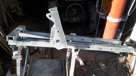

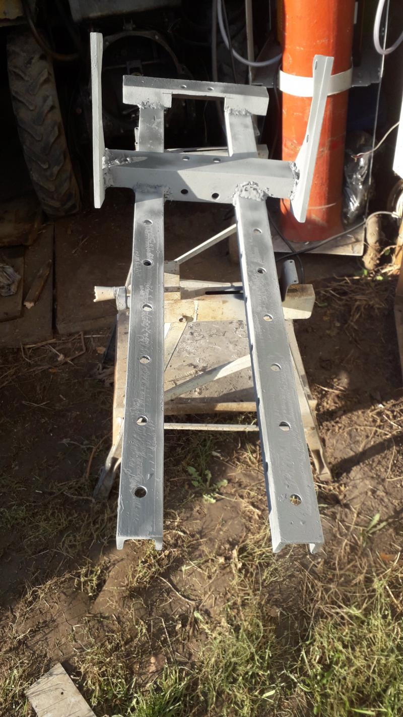

Ma jó idő van és elkészült a motortartó állvány.
Elég macerás elkészíteni a pontos furatok miatt.
A motor felfogatás még nem tudom hogyan lesz . az "U"
vasakon felül 10-centinként készítettem 12-es furatokat , az oldalakon is 10 centinkét , de az indulás itt 5 centivel eltolva.
Valahogy így néz ki:

Válasz B.Bali #1135. hozzászólásáraFecskefészek!
Hogy őszinte legyek , a hegesztés kinézete nem volt
elsődleges szempont.
Ha arra mentem volna - egy gyorsvágós igazítás és szép.
Inkább kétszer, háromszor mentem rá a hegesztésre , hogy vastag és széles legyen.
Az alsó hegesztés Co-val történt , utána kétszer pálca - ezért ilyen vastag és széles.
Még azt is elárulom , hogy gyökölve is volt.

Válasz Jancsi3527 #1139. hozzászólásáraknotenplatte
Válasz Nyomasek Bobo #1138. hozzászólásáraHello biztosan csak még nemjotem rá mi is az a csomolemez, na végre 18:04mehetek a hotelba véget muszakomak
Válasz Jancsi3527 #1137. hozzászólásáraTenyleg nem artana a csomólemez...az mindenkepp tart...
Válasz gyula222 #1132. hozzászólásáraJol nézki csak azok a varratok nade majd a valatásnál ellválik
de szerintem jolesz az Gyulabacsi

Válasz Nyomasek Bobo #1134. hozzászólásáraNem semmi "varratok"
Válasz gyula222 #1132. hozzászólásáraÚgy latom, ugyanolyan jól hegesztesz trafóval, mint én
Válasz gyula222 #1132. hozzászólásáraEzeket a"hegesztéseket" nem ártana csomólemezekkel erősíteni!
Válasz gyula222 #1131. hozzászólásáraA képek lemaradtak .
