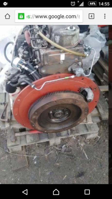

#1107 gyula222
2020-10-15 20:30:24
Válasz Dutrás-Pisti #1106. hozzászólásáraKöszönöm , megerősítetted az elképzelésemet , hogy a
motor meglévő lendkerekéhez hozzáilleszteni a TZK lendkerekét , aztán elvileg maradhat a TZK kuplung.
Persze nálam ez még csak elmélet , hiszen még nincs pontos méretem .
Igazából az dönti el , hogy mi a teendő , hogy mennyire megy be a kér részt összefogó kazánlemeztől a motor kihajtása, lendkereke.
Most még csak képek alapján "fejben " kísérletezek az összerakással.
Ráadásul minden nap esik az eső , ami egyébként a kertemre nagyon jó , csak kint dolgozni nincs kedvem.
#1106 Dutrás-Pisti
2020-10-15 16:42:26
Még annyi,hogy a motor főtengely végére ráilleszteni a TZ4K lendkerekét,úgy kisebb lesz a távolság.

#1101 Dutrás-Pisti
2020-10-15 13:20:59
Kép:
Az építésről,6mm kazánlemezből tartó.
Nálam Zsiguli(200mm) kuplunggal van megoldva!
Előző tulaj gyengének vélte a 10Le motort,Trabant motorral újították fel.
Spéci közdarabot csináltak aluminiumból.
Azért vagyok mérges,mert levágták a nyelestengely végét!Nekem is úgy kellett csináltatni nyelestengely közdarabot!
Ja,motor lendkereke maradt,Zsiguli lendkerék is rá van csavarozva.
Ki kell mérni,én is egy hétig eljátszottam vele.
Talán tudtam segíteni Pisti.
smile sweatdropsmile sweatdropsmile sweatdrop

Pár napja elég rossz az idő , nálam az elméleti felkészülés megy.
Talán csütörtökön érkezik az 1.5-ös Saxo , aminek a motorját tervezem felszerelni a TZ4K-ra.
Nézegettem a kuplungtárcsákat , a Saxo kuplungtárcsája 180 mm és 18 fogas tengelyre való , viszont a TZ4K kuplungja 200-as és 6 fogas .
Viszont van TZk kuplungtárcsa 190-es méretben is , lehetséges, hogy az beszerelhető lenne a Saxo 180-as
helyére , mert ennek a 190-es TZK/Slávia/ tárcsának
szintén 6 fogas a tengelyes csatlakozása.
Ha ez jó lenne , akkor -elméletem szerint csak egy közdarab /lemez / kellene a sebváltó és a motor közzé.
Úgy néztem , hogy az önindító a Saxon a motoron van
felszerelve, ami egyszerűsíti a felszerelést.

Válasz gyula222 #1083. hozzászólásáraJo estét igen hardyval és a saját kuplungjával! Igy egyszerűbb a motorcsere ha netán ara került! És nekem csak az a bajom az automotoral hogy szét verheti a trakiban a váltot mikor én ujitotam a zetor25 a motort egy oreg gépész ramszolt álicsak a kuplungon kicsit csuszon mert a váltot nem ujitotam igy lassan be kopik a motor és utána vissza a kuplungot ahogy volt, onél is gondolom fen álhat ez erős motor és 20éves valto smile whistling
