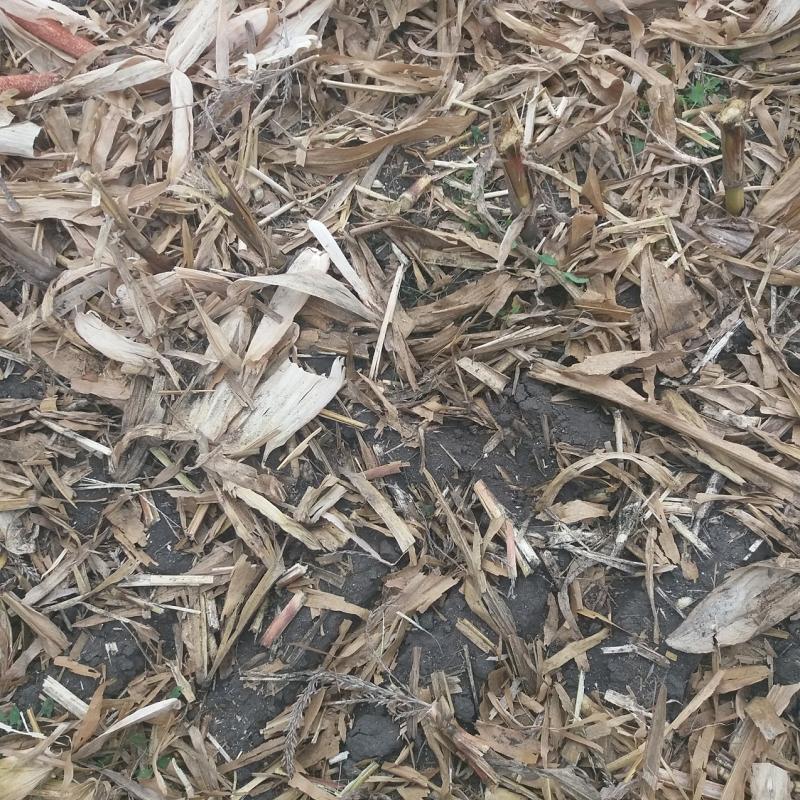

#1541 RkTomi
2019-11-12 07:45:48
Válasz szanberg #1539. hozzászólásáraA törőhengeren 2 kés fogazott 2 kés sima váltakozva. Kb. 2-3 mm hézag van közöttük, gondolhatod mit tesz ez is a szárral míg áthúzza ezen a keskeny hézagon aztán még jön a zúzó rész. Szóval nincs ezzel baj. Biztos hogy ár érték arányban a legjobb. A Geri ilyen zúzóval 7 millióval lett volna drágább árajánlat szerint.
#1540 alair
2019-11-12 02:32:08
Majd talán a Horizon Star III más képet ad a tarlón is...
#1539 szanberg
2019-11-11 22:53:01
Válasz RkTomi #1533. hozzászólásáraA tarló zúzása tényleg jobb, de fentről lefelé ami átmegy rajta és annak aprítása, na ebben a geringhoff a király.
Szilácsra fújja a szárat keresztbe-hosszába, nem csak karikázza.
De mivel nincsen sok munka már, én is cornadót vennék szerintem mert ár érték arányban a legjobb vétel a piacon, profi szerkezetsmile thumbup
#1538 J.D. Borda
2019-11-11 22:39:39
Válasz RkTomi #1533. hozzászólásáraVan a közelembe is egy cornado tenyleg jól es szepen dolgozik..
smile thumbup
#1537 medikus
2019-11-11 22:13:30
Válasz später77 #1536. hozzászólásáraHörcsög túrást hogy kopírozza le!Vannak olyanok hogy el dől a gép,mikor rászalad!smile lol
#1536 später77
2019-11-11 20:39:33
Válasz RkTomi #1533. hozzászólásáraTalajkopírozó nélkül nem szabad adaptert venni, nekünk is állandóan dolgozik a munkahenger és gyönyörűen követi az egyenetlenségeket. Ehhez képest szinte semmi a felára.
Jól eltalált gépkapcsolat, ügyes gépkezelő, ez a fogyasztás magáért beszél. smile thumbup
