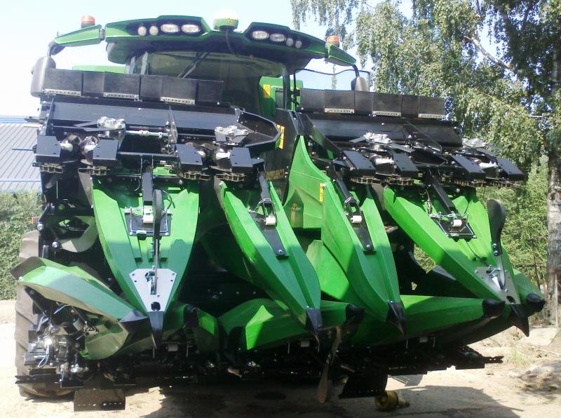

Harcra készen, két pár csonktaposó felszerelve, sortapogató szenzorok felszerelve, kalibrálva. A gyári szerviz maximálisan segítőkész volt. Ha minden jó akkor hétfőn főpróba élesben.

Holnap intézkedem hogy az 1 pár plusz csonktaposót is elvigyék a szervizesek a beüzemeléshez, hogy startoljon az 50 hónap garancia.
Rowsensor ról is hírrel leszünk.Oda a bajúsz kell és a kábelek.

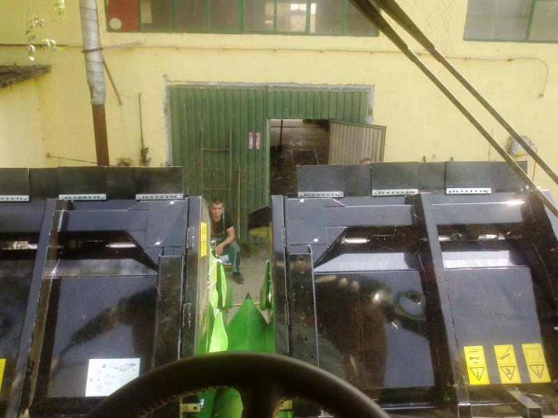

Érdekes a kilátás előre felé.

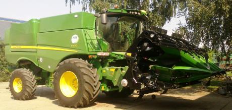

Válasz szanberg #1493. hozzászólásáraHolnap elkezdjük össze szerelni, a jövő héten jönnek a gyáriak beüzemelni.
Válasz RkTomi #1492. hozzászólásáraNagyon jó gratulálok!
Majd kíváncsi leszek mit tud a 770 mögött.

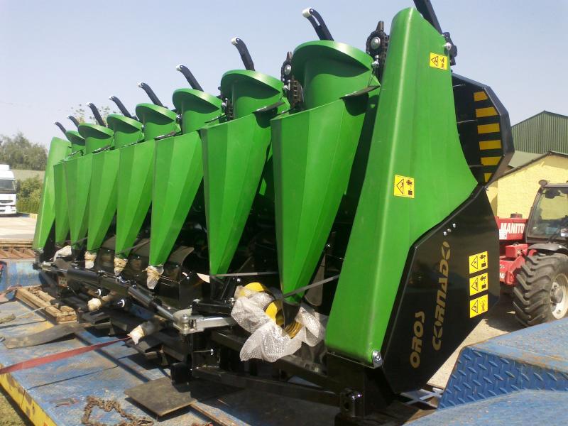

Válasz RkTomi #1483. hozzászólásáraAz enyémre németül írnak rá
Válasz .Feco. #1482. hozzászólásáraAugusztus közepére ígérték a Cornado-t, meglátjuk, hogy mi lesz ráírva .

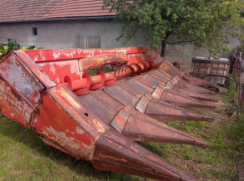

Sziasztok! 2006os Dominoni s kukorica adapterről van valakinek valami tapasztalata? Nincs rajta zuzo de napraforgora kellene sok düllőut miatt a összecsukas lenne fontos .. milyen gyors hibak ipyenre gondolok nem egy elterjedt adapterek errefele.
