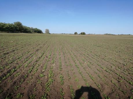

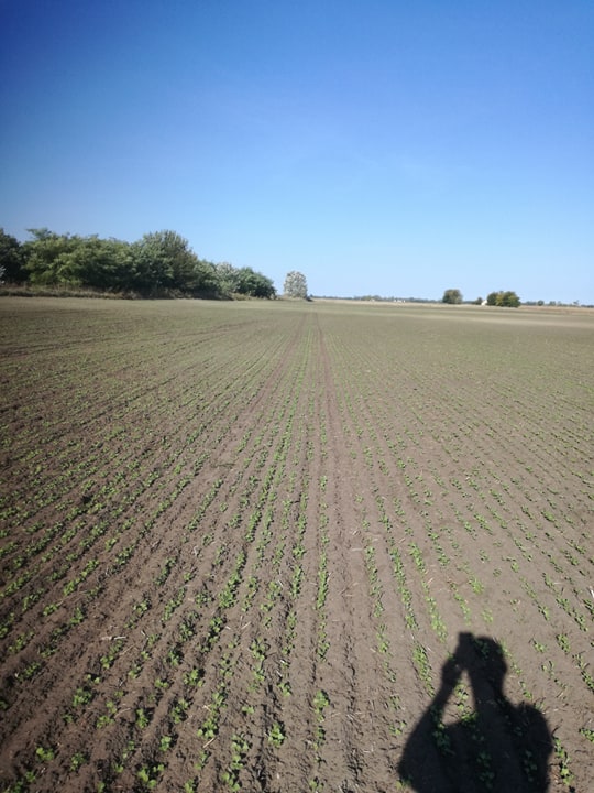

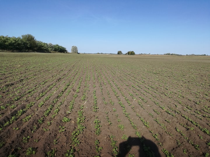

2019-09-24 18:57:18
Közben ma megkukkantottuk a vetést. Gyönyörüen sorol.
Annyit vettünk észre, hogy a müvelőútnál nem zárta el mind a két sort amit kellett volna, de az előző gépkezelője útba igazitott és csak a magelzárója volt megtapadva.

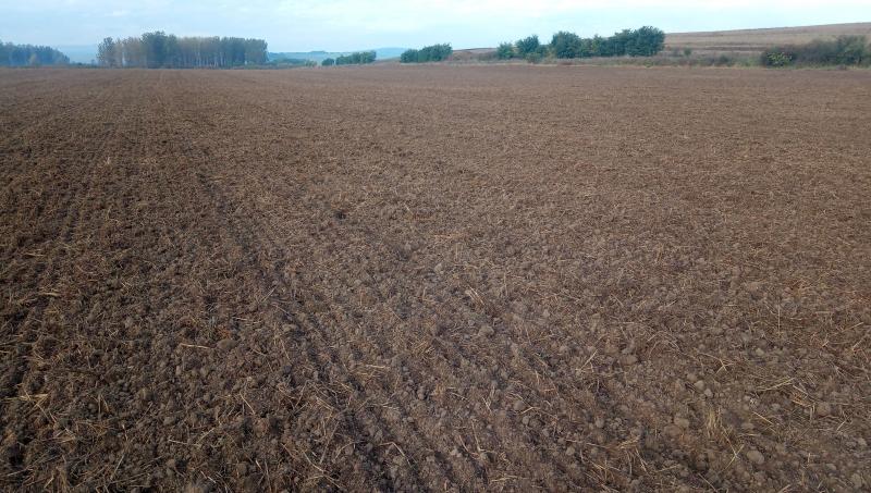

#510 szanberg
2019-09-22 18:35:39
Ez volt korábban cultussal lehúzva 15cm körül, nagyon sokat számít!
A szója tarlón ez is Röges darabos, egyikbe búza fog kerülni, félek is tőle baxa meg, de valahogy majdcsak csinálunk belőle magágyat.
