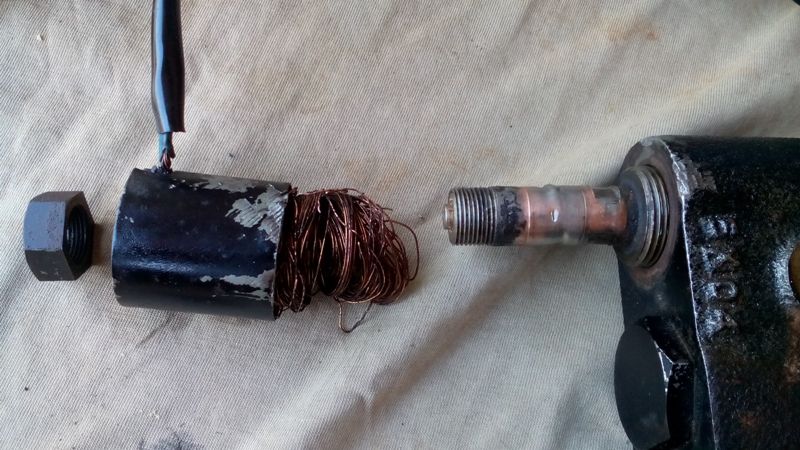

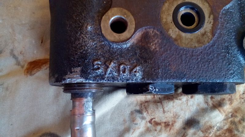

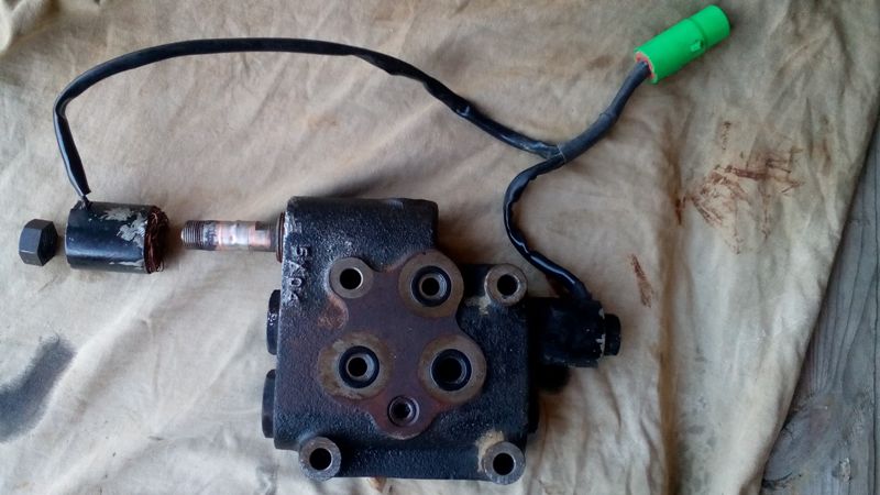

Válasz bt66 #33520. hozzászólásáraGoogle,képek. 12vos Mecman mágnes szelep tekercs. Rögtön találsz kb 30 db ot. Az hogy sarus csatlakozó az már mindegy. UI: ezeket kipróbálni csak úgy szabad ha benne van a vasmag.külonben leéghet a tekercs.
Nem akarok beleokoskodni, mert minimális amit értek a hidraulikához. Az szerintem is egy mágnesszelep. Arra kicsi esélyt látok, hogy egyhamar sikerül felhajtani cseredarabot. Nem tudom vetted-e már ki a tömbből magát a szelepet. Talán amit kilehetne ebből hozni, hogy egy hasonló új szeleppel valahogy házasítani. De első körben mindenképp elvinném, megmutatnám valami olyan hidraulika szerviznek, akik nem csak a polcról veszik le az új alkatrészt, hanem még képesek és hajlandók kicsit bekoszolni a kezüket és gondolkodni, segíteni a vevőnek, aki szeretne otthagyni némi pénzt is a szolgáltatásért.

Válasz bt66 #33520. hozzászólásáraSzia !
Megpróbálok segíteni, de nem ígérek semmit !
Válasz Viktorr87 #33524. hozzászólásáraSemmi!
Yanmar af 30 traktor vásárlása előtt vagyok, mire kell oda figyeljek? Vagy úgy általában mik a hibalehetőségek?

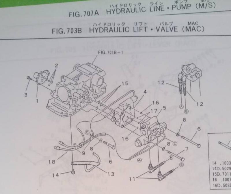

Válasz bt66 #33520. hozzászólásáraSzia!
Válasz bt66 #33520. hozzászólására...A mellékelt ábrán a "4"-es számmmal jelölt alkatrészről van szó.
