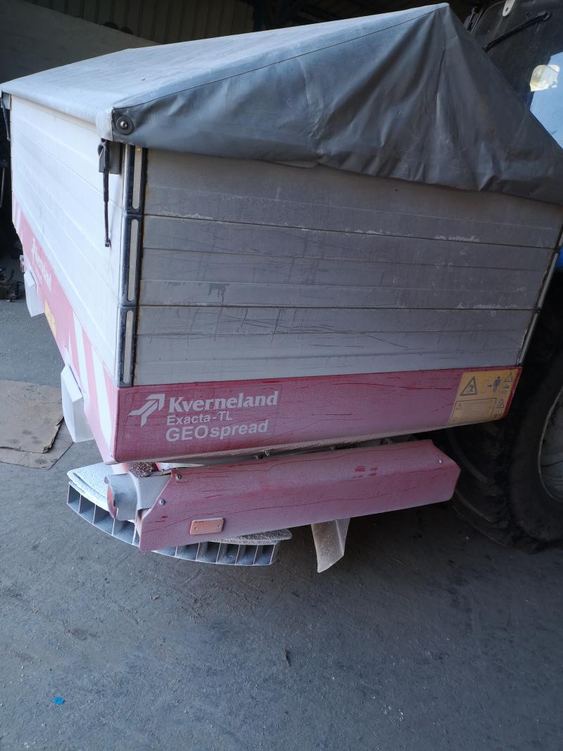

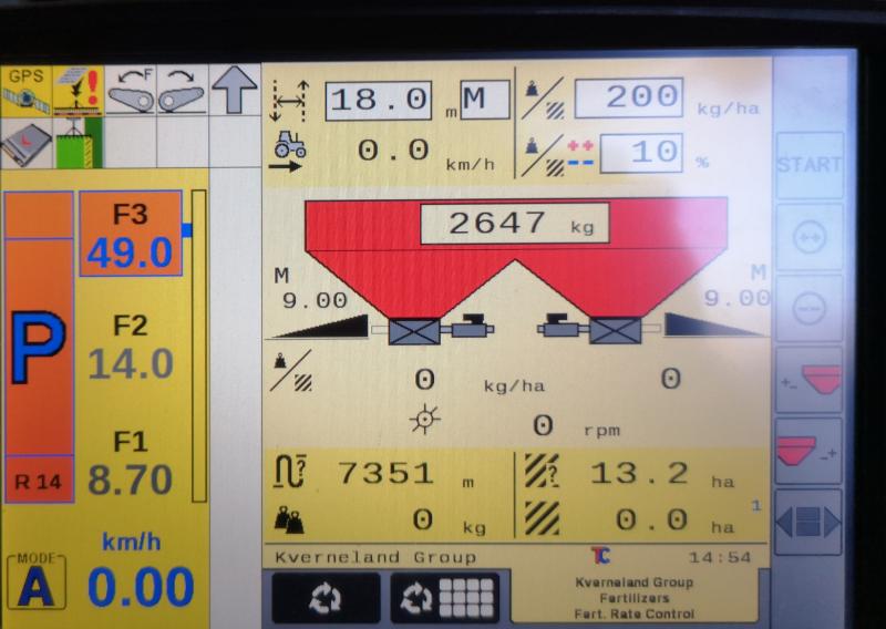

Válasz lac* #3882. hozzászólásáraSzia!
Az alu magasító mennyi volt a szóróra?
Nekem a sima TL-em van most 5 éves lesz,azóta megszüntek a mennyiség beállítási problémáink mióta ez van.
A monitor a traktoré,vagy új fejlesztés?

Válasz J.D. Borda #3881. hozzászólásáraÉn egy ilyet újítottam:
feltették a legújabb szoftvert,azóta méterenként szakaszol
Válasz apuci #3880. hozzászólásáracsak hoyg van a monitor hozz mert CL-hez nem adnak alapban a súlymérősökhöz szoktak...
Válasz J.D. Borda #3874. hozzászólásáraExacta cl 1550l.,de nem az enyém
enyém csak dolgozok vele.
Pontosan szór, nagyobb darabokban 2-3kg eltés max, kicsikben 4-5 is lehet!
