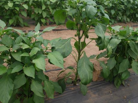

Sziasztok! Valakinek van valami ötlete, hogy némelyik paprikám miért néz ki így? A törzs megvastagodott kevés ugyanakkor fura kinézetű és nagy levelei vannak...smile helpsmilie

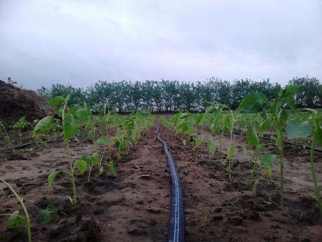

Mit szóltok hozzá kísérleti parcellának jó lesz?A paprikám

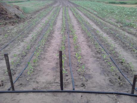

Szabadföldi pritamin paprika támrendszerének a kialakitásában szeretném kérni a segítségeteket.Miből,hogyan kellene ezt megcsinálni. Nem lenne rajta fátyolfólia, a növények megtámasztásában lenne szerepe. Eddig minden évben amikor már nagyobbak voltak a paprikák, nagyobb szél után kidőltek a paprikák és egy csomó napégett termésem lett.

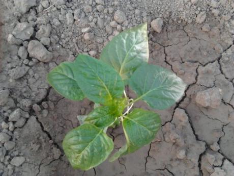

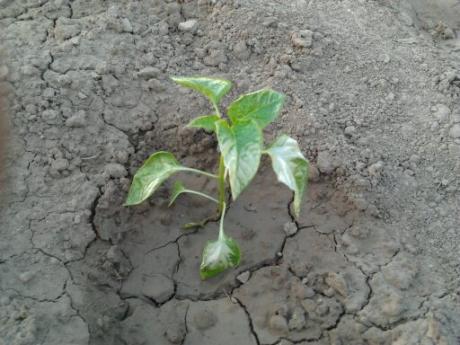

Hali! Tudna valaki segíteni,mitől fehéredik el a paprika levele?Ez a tünet a kiültetés másnapján megjelent.
