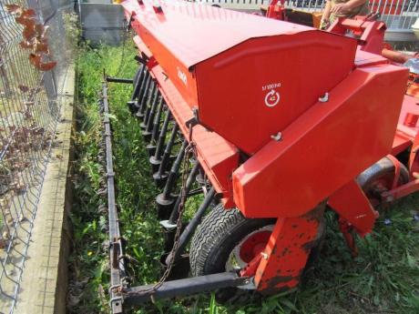

Ma befejeződött az idei búza vetés, itt a gyári nyomlazítóról a kép,
