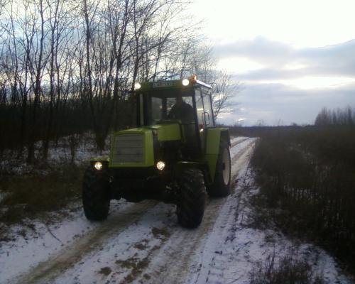

#1748 mikeboy
2012-01-16 20:51:31
minden mükszik teljes generál motor váltó elsőhíd elektronika levegő
#1747 oszi80
2012-01-16 20:48:55
Válasz #1747. hozzászólásra
Szép a gép sárkány, minden mükszik benne? össz difi?

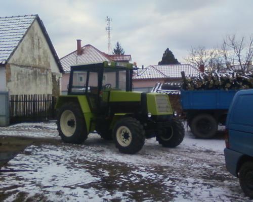

#1746 mikeboy
2012-01-16 20:46:41
#1745 mikeboy
2012-01-16 20:41:37
#1744 mikeboy
2012-01-16 20:35:16
új szerzemény
#1743 mikeboy
2012-01-16 18:57:39
új gép
