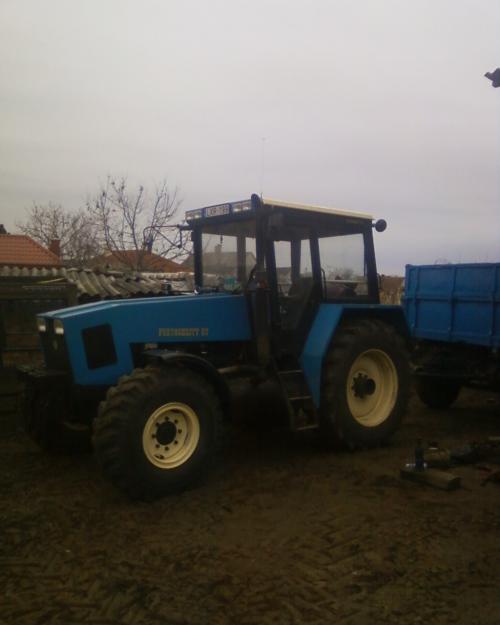

Elől 1400x20 hátúl 18.4-34
helló. tényleg nagyon jó néz ki a traktor. ha tudsz, tegyél fel több képet róla.
Válasz #1718. hozzászólásra
Udv.Mikeboy ,Mijen szamu (meretu gumik )vanak a traktorodon ?nagyon jol nez ki.Gratulalok.

Válasz #1708. hozzászólásra
Elöl 16/70x20-as,hátul 18.4x34-es.

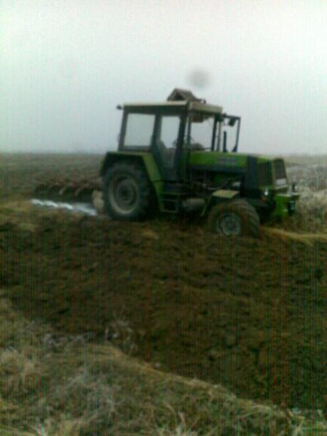

Már régen szántottam, de küszködött rendesen, lángolt a kipufogó a 35 cm mélységtől.
Mai szántás
