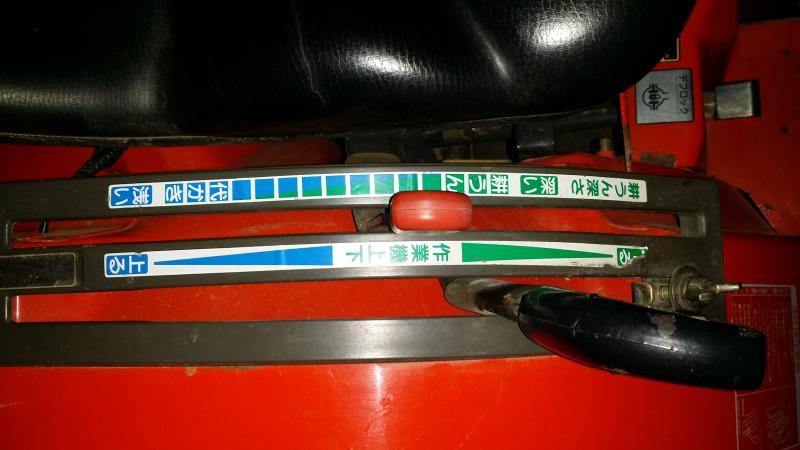

Válasz tyorotyere #32675. hozzászólásáraLehet azt használni szintezővel is, csak ki kell tapasztalni. A piros
végű karral kell játszani, a bowden a simítólap mozgására szintez, annak az erősségét a rugók előfeszítésével lehet állítani. Kell hozzá terület, hogy menet közbe tudd állítani és az sem árt, ha nem homok. Én most tavasszal sokat szórakoztam a Kubota marójával, de arra jutottam, hogy a Yanmaron használt rögtörő hengeres megoldásom sokkal egyszerűbb és praktikusabb. Tudod használni ezek nélkül is, de akkor mindenképp ajánlott a gyári támasztókerekek használata, vagy kell hozzá készíteni rögtörő hengert.
Hátul a kétpontos felfogatás tetején van egy fekete kis doboz amit be kell dugni az ülés alatt, vagyis össze kell dugni a traktorral! Ezen felül van egy bowden is amit meg be kell akasztani a gépből kiálló lemezbe ha jól emlékszem ... Akkor egyiket se kössem a géphez? És ha így teszek akkor úszó módba lesz?
Sajnos így, hogy mindent bekötök nincs úszóba, el se tudok vele indulni úgy hogy lerakom és utána indulok mert vagy ágaskodik vagy lefullad! Csak úgy tudtam menni vele hogy elindultam és közben leraktam, de ha mélyre akkor megint megállt :D
Talajmarónál, ha rádugod az elektromos csatlakozót, vagy beakasztod a bowdent és automata szintezésen van, akkor lép fel az a jelenség, amiről beszélsz. Próbálja a menetiránnyal párhuzamosan szintezni a marót, aminek az érzékenységét első körben a piros karral tudod szabályozni. Ezen felül még tud keresztbe is szintezni, ilyenkor a vízszintes állást próbálja fenntartani. Simán úszóba használni úgy a legegyszerűbb, ha a csatlakozót(kat) nem dugod be.

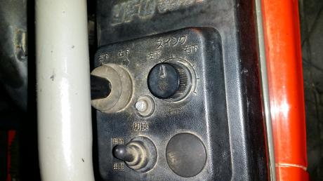

Segítséget szeretnék kérni! Vásároltunk egy Yanmar KE-3d traktort de több dolog nem világos! Talajmaró használatakor nem tudom uszó módba rakni, pedig ufó típusu a gép ami fűkaszánál működik is! Lerakom és valahol nagyon mélyen valahol pedig sekélyen jár. Nem tudom mi lehet a baj! Próbáltam a hidraulika melletti piros tetejű karral is de azzal se ment, igaz nem is tudom mire való! Tudtok nekem segíteni? Csatoltam képeket a kezelőszervekről! Köszönöm!

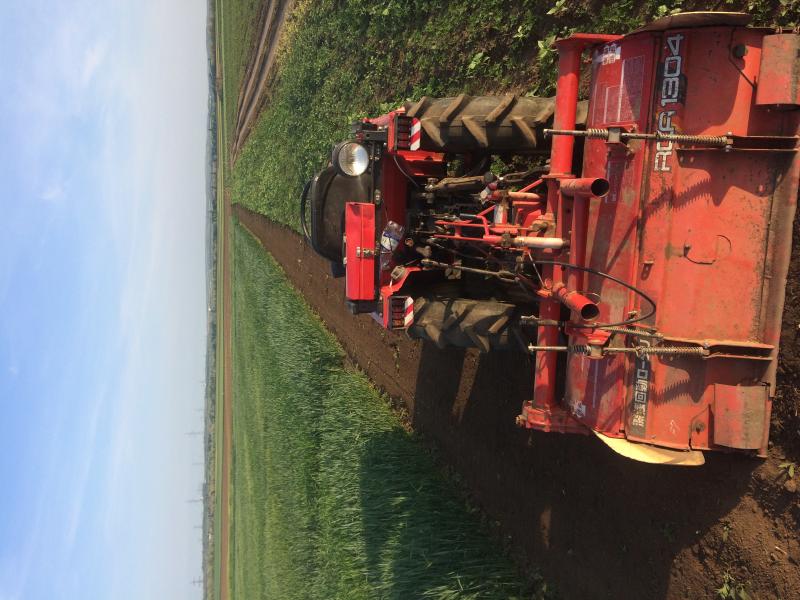

Kis délutáni kaszálás.http://

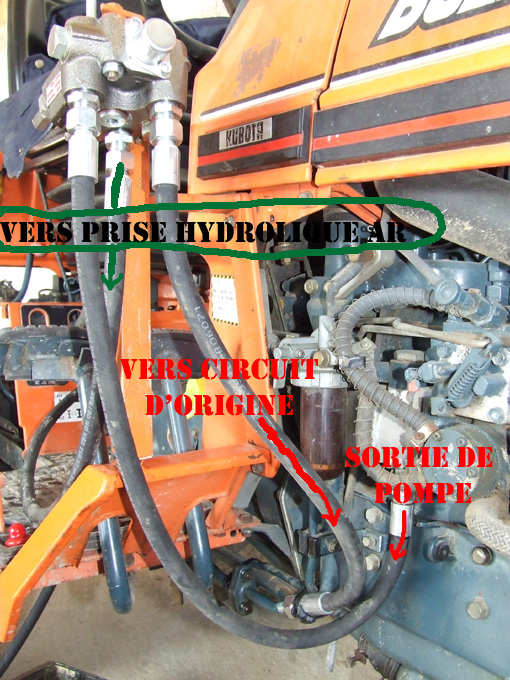

" A másik, hogy plusz hidraulika kört épített ki valaki?"
Válasz htibor01 #32686. hozzászólásáraNa, ez egy jó kérdés!
Válasz tyorotyere #32673. hozzászólásáraÜdv!
