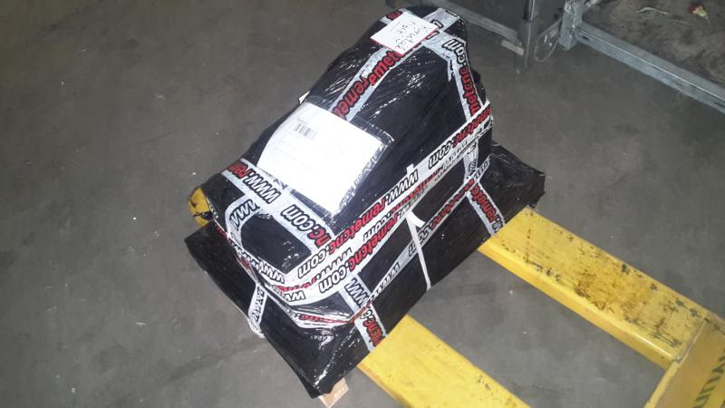

#2109 zsozsi51
2019-03-20 07:58:53
Válasz Dini95 #2106. hozzászólásáraSziasztok, megjött az aprító. Cakk-pakk 215e be fájt fuvarral, banki utalással. Szerintem a bank se váltott rosszul. Szerintem ha csak nem akarsz kirándulni menni, nem érdemes elmenni érte. 35e-ért itthon van. Nem beszélve arról, hogy lengyel barátainknál nincs sok pálya, dugó annal inkább. Hétvégén lesz kicsomagolás, és persze matek.

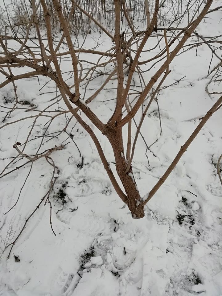

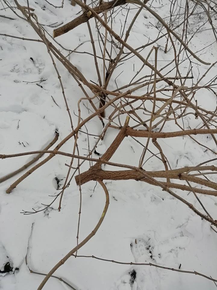

#2098 Szőlész Zolka
2019-01-28 08:09:53
Mindenképpen tüzelni akarom! Jelenleg egy nagy tűzterű "bálás" kazánunk van amibe két kisbála méretű áru is befér! Nem szeretném szecska méretűre aprítani mert félek hogy nem tud kiszáradni rendesen. Illetve azt hallodtam hogy azokat a gallyakat nehéz leaprítani amik gyümölcsfáké mert az alakító metszés miatt girbe görbék az ágak mint itt a képeken is. Milyen gépet ajánlotok!??? Köszönöm a segítséget!!

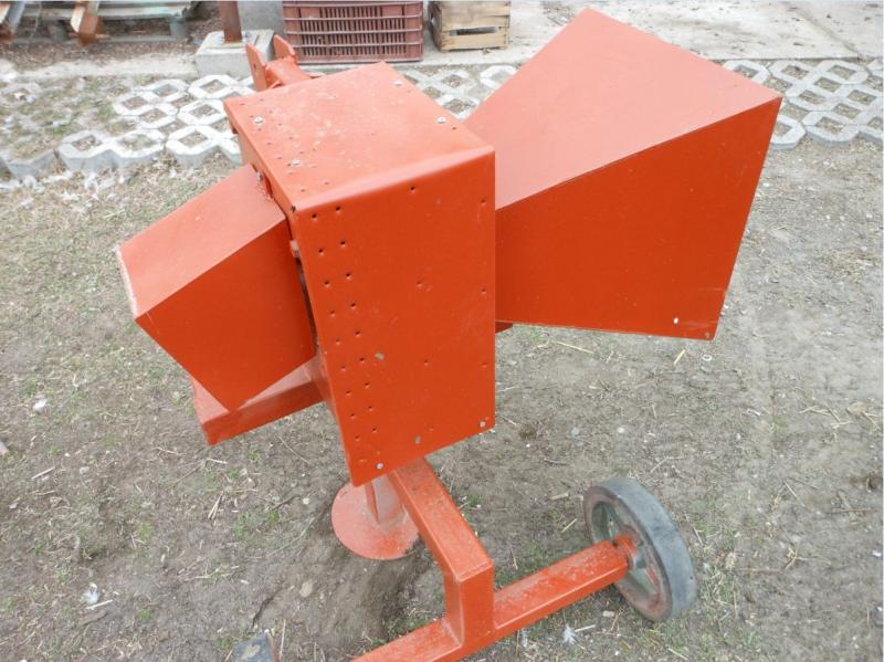

#2093 Szőlész Zolka
2019-01-27 14:13:01
Üdv mindenkinek!!! Segítséget szeretnék kérni. 1.5 hektár bodzáról a le metszett gallyat szeretném ledarálni és érdeklődöm hogy ki milyen aprítót ajánlana úgy hogy van egy 82-es MTZ traktorom is teljes eszközparkkal. Megpróbálom képeket mellékelni hogy lássa mindenki miről van szó!!

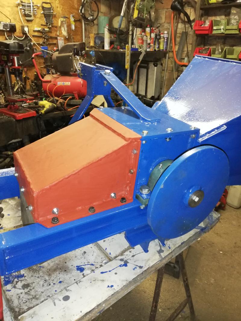

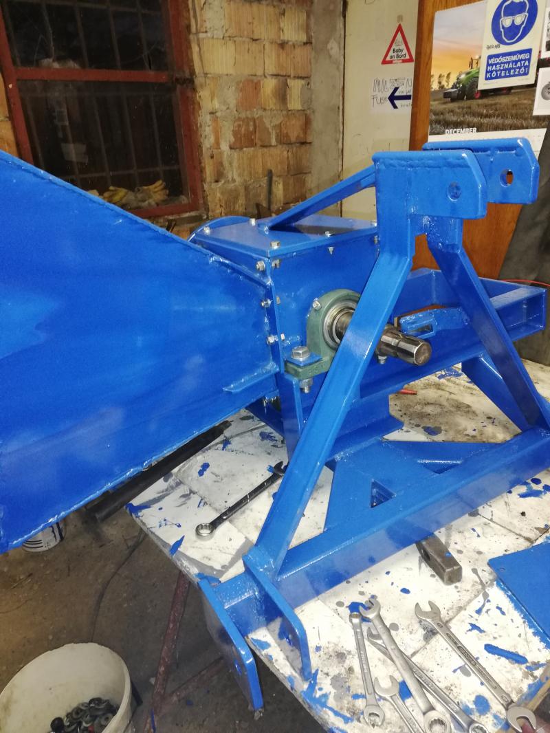

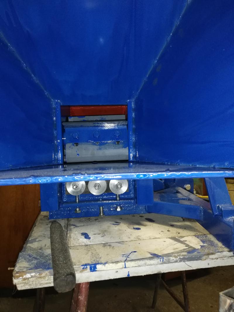

#2090 dávidka234567
2019-01-16 19:02:51
elkészült a szerkezet

2019-01-16 15:06:11
https://www.agroinform.hu/aprohirdetes_adatlap/gep/erdeszeti-gepek/faaprito-agaprito-elado/h_6919229
Ha esetleg valakit érdekel!smile thumbup
