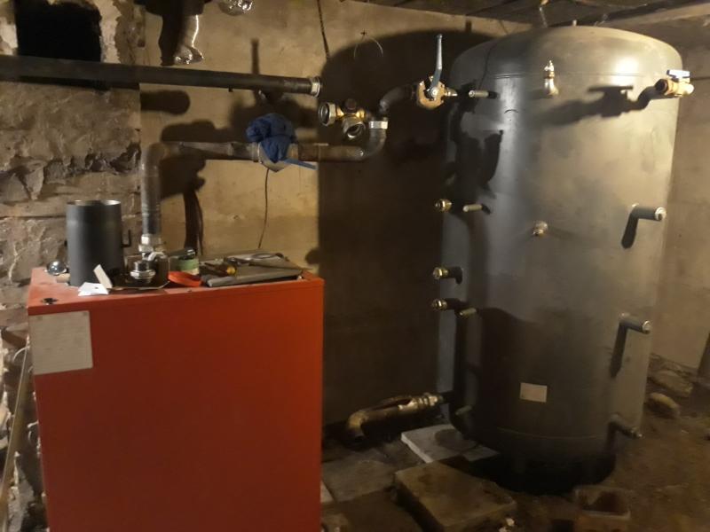

#2037 74 Misi
2018-10-03 09:29:11
Válasz VMisi #2035. hozzászólásáraA puffer 1500 literes 1 hőcserélős, a kazán Celsius P35. Előtte egy vízteres kemencém volt de az nagyon nem vált be.smile cowboy
#2035 VMisi
2018-10-02 20:30:04
Válasz 74 Misi #2031. hozzászólásáraMilyen fajta? Puffer mekkora?
Milyen volt előtte?

#2031 74 Misi
2018-10-02 04:06:43
Sziasztok! Ahéten sikerült be üzemelni a kazánt. Eddig meg vagyok vele elégedve. Szerintem aprítékra a legtökéletesebb? Fentről kell etetni és egy tápos zsák anyag kényelmesen belemegy. Ja és nem büfög vissza ha folyamatosan tüzelek vele.smile cowboy

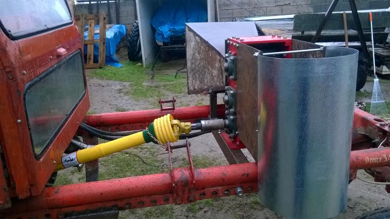

#2030 Güzü
2018-10-01 21:51:59
Válasz Maszek Zs #2022. hozzászólásáraCsak nem GalVin féle aprító?!
Nekem olyanom/ilyenem van, teljes megelégedésem! Annyi a hiba eddig kb 4üó után a kardán hajtásnák a csapágyházban megfordul a csapágy(nincs és nem is volt beállva) na de amúgy Perfettóó!!
Szinte minden tök ugyan ilyen csak nekem 3pontos, a kiömlörészt kell átalakitanom mert minig legyilkolja. Amit mondott,
hogy max.7 cm átm. az valós is! smile thumbup

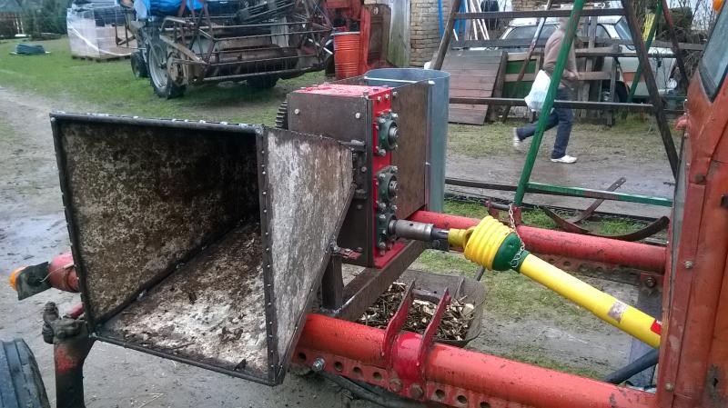

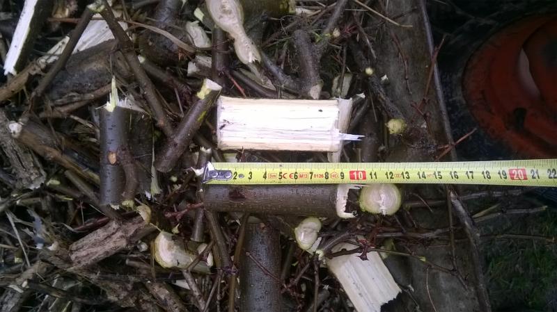

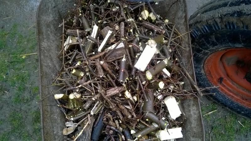

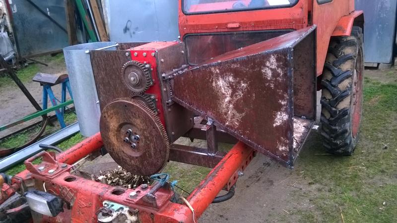

#2026 Maszek Zs
2018-03-17 14:14:14
Válasz Gábor Gábor #2025. hozzászólásáraJaaaaaasmile lol!!!
Az direkt ilyen,ha egy hosszabb akáchajtást rakok bele (amit nem fényképeztem le) ne feszegesse,hanem csak simán tudja behúzni.
#2025 Gábor Gábor
2018-03-17 14:04:09
Válasz Maszek Zs #2024. hozzászólásáraNem látod hogy lefelé lejt))
#2023 Gábor Gábor
2018-03-17 13:27:48
Válasz Maszek Zs #2022. hozzászólásáraZsolti! Azt a tölcsért nem birtad jobban megdönteni?!
#2022 Maszek Zs
2018-03-17 12:09:23
Válasz tubyca #2018. hozzászólásáraMeg volt a próba!!!smile thumbupsmile thumbup Csak még burkolat azt kész!!

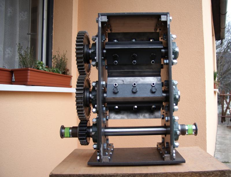

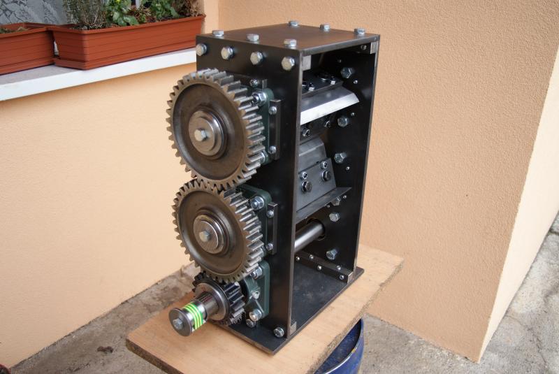

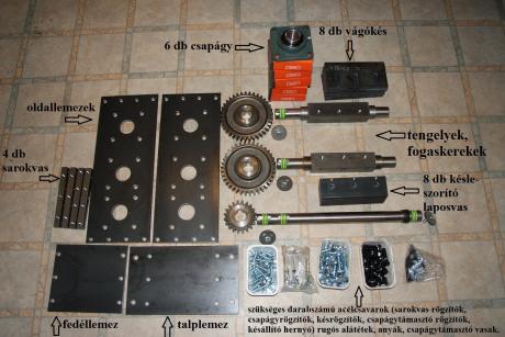

#2013 tubyca
2018-02-13 20:58:46
Üdv Mindenkinek!
Többen érdeklődtek a lapra szerelt "szereld magad 3 tengelyes alkatrészek" - kel kapcsolatban. A konkrétumok alább olvashatók, az alkatrészek rövid határidőre rendelhetők.
Így kell kinézni a kész alapgépnek
A lapra szerelt változat:
Minden alkatrészt készre munkálok, előkészítek, a vevőnek „csak” annyi dolga van, hogy:
- összeszereli a gépet,
- mindent beállít !!! (ez a legfontosabb)
- megtámasztja a csapágyakat,
- a fészkekbe beköszörült reteszeket a megfelelő magasságra visszaköszörüli (hogy szorosan menjenek a tengelyre a fogaskerekek)
- leszabja a távtartó gyűrűket (kis fogaskerék tengelynél csapágy-fogaskerék közé, illetve fogaskerék-lendkerék közé)
- letakarítja a késeket (edzés után rajta maradt revét)
- felkésezi a gépet.
Így ebben a formában 142 ezer Ft-ba kerül. Nincs előleg fizetés, nincs utólagos áremelés ! 2018 végéig fix ár!
A szett tartalma tételesen (minden készre munkált, furatokkal, menetekkel, stb.):
- 2 db oldallemez
- 1 db talplemez
- 1 db fedéllemez
- 4 db sarokvas
- 2 db késtartó tengely fogaskerekekkel, ékekkel
- 1 db „kis fogaskerék” + tengely
- 6 db csapágy
- 8 db vágókés
- 8 db leszorító vas
- 3 tengely végeire nagy alátét csavarokkal
- 28 db horganyzott 8.8 acélcsavar rugós alátéttel (gépház lemezeinek sarokvasakhoz történő rögzítéséhez)
- 24 db horganyzott 8.8 acélcsavar, rugós alátéttel, anyával (csapágyak rögzítéséhez)
- 24 db 10.9 acélcsavar rugós alátéttel (késleszorításhoz)
- 24 db acél hernyócsavar kontra anyával (késállításhoz)
- 10 db csapágytámasztó laposvas
- 20 db 8.8 horganyzott acélcsavar a csapágytámasztó laposvasak rögzítéséhez
Kiegészítők:
- fix 6bordás tengellyel + 8 ezer
- cserélhető 6bordás csonk + 12 ezer
- 350 mm átm. dupla szíjas 30 kg-os ékszíjtárcsa 17 ezer
- 350 mm átm. 30 kg feletti lendkerék 15 ezer Ft.
Ha bármi kérdés van, várom akár telefonon, akár e-mailben. Üdvözlettel: GV
