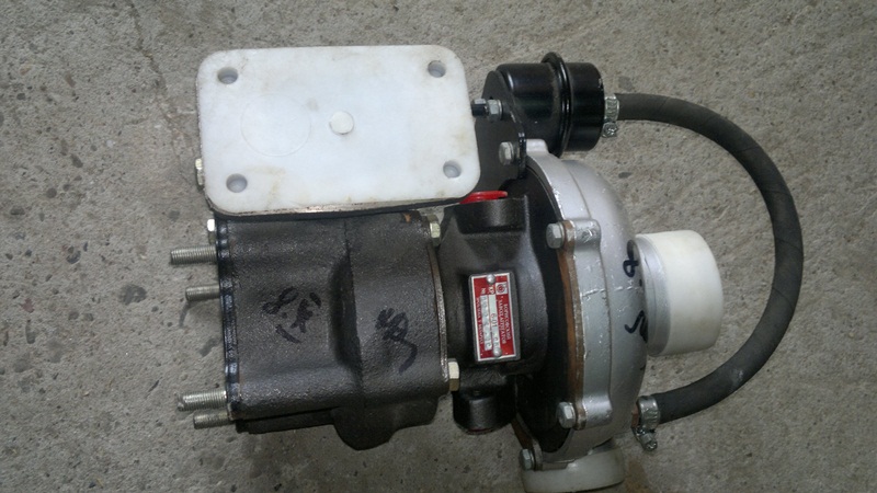

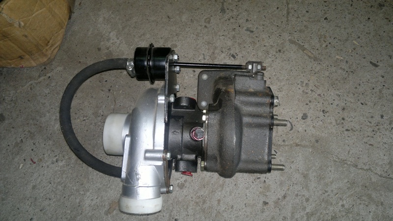

Úgy értve h a töltő oldala a csigaháznak a motor felé néz vagy pedig a hűtő felé. A fordított állású ha jól tudom az intercoolereshez kell meg a szeleps turbókhoz mert a szelep akkor nem férne el.Rosszul semmi képpen nem tudod összerakni. A középrész ezeknél forgatható állíthatsz a szögén de az olaj bemenő nyilásának fent kell lennie a visszafolyó alul egyértelműen de a szöge itt is meghatározó nem mind1 milyen szögben áll a középrész semsmile rolleyes
Ez a turbó is TKP6 ossmile biggrin gondolnád erről?

A fordított állásún mit értesz? hogy a turbó fordítva van? (ugye most ha oldalról ránézel akkor a kipufogó turbina van elöl és a levegőé hátul)
amugy fellehet rakni fordítva a turbót?

#796 Lacus704
2013-01-31 21:50:30
Válasz #794. hozzászólásra
Szerény és fiatal tudásom szerint véleményt alkotnék most erről amit másoktól és magamtól tanultam lehet nem tökéletesen tudom de javítson ki nyugodtan aki jobban tudjasmile thumbupcool.
A 6os és 7 közötti különbség a teljesítmény leadás nagyságában és a szállított levegő mennyiségében rejlik. A 6 os nak kisebb keresztmetszetű turbinának kell lennie mint a 7nek és más geometriájú is ami szerintem biztos.
Ezáltal a 6os kissebb fordulaton eléri a turbó nyomást hamarabb kialakul a megfelelő fordulat és kisebb a turbó lyuk ami úgy nézne ki mint az autóknál amikor lepadlózza az ember és mintha megtorpanna és csak kicsit késve indulna meg őrült tempóba az autó mert a turbónak kell egy kis idő amíg felpörög és írdatalanul nagy sebességen kezd pörögni a turbina és pumpálja a levegőt a motorba a kipufogó gáz segítségével.
Az autóknál ez ma már minimális alig észrevehető de azért az MTZ nél más a tésztasmile lol
Itt jön az h a 7 nek elvileg nagyobb a turbinája más geometrijú talán több lapát is van rajta ami több levegőt képes nyomni a motorba de ehhez nagyobb fordulat is kell de ez nagyobb teljesítményre is képes mint a 6os de nagyobb a turbó lyuk is ugyan azon a motoron használva min a 6nál.
A többlet üzemanyag bejuttatás a motorba többlet füsttel is jár ami viszont befolyásolja a turbó teljesítmény leadását is. Ha több a füst egyértelműen gyorsabban is pörög a turbó ami nem biztos h előny mert megvan egy tartomány amin belűl nem károsodik a turbó és amin belül kell vagy szabad használni.
Itt kialakul turbó nyomás többlet is amire jó lenne a westage szelep ha lenne minden turbón ez megnöveli az élet tartamát a turbónak mert ha túlnyomás van akkor ez a szelep elengedi a többletet így nem terhelődik fölöslegesen.
6-7 es között talán még formai vagy felfogatási eltérés lehet meg létezik 6on 7en belül is több típusa de hazánkban nem kaphatóak nagyrésze. Létezik fordított állású vagy westage szelepes is amihez tudtommal fordított állású torok szükséges.
