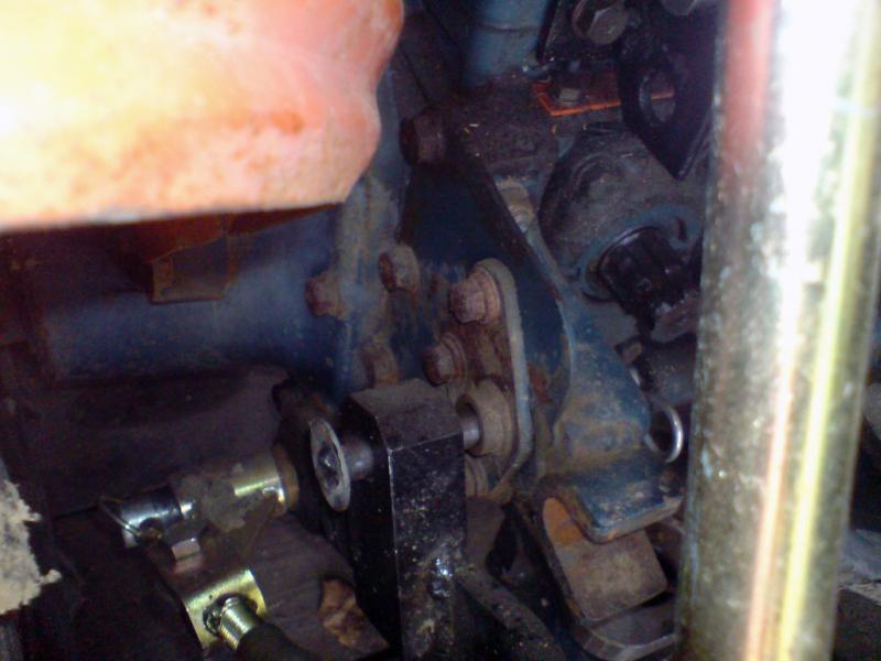

Az ülés alatt, az első felénél van keresztbe egy ledugózott ág, ezen akkor van nyomás, ha a függesztőkarok felső végállásba érnek és "kitámasztanak". Mivel pótkocsizáshoz nem kell 3 pont függesztés, a függesztőkarokra hegesztettem 1-1 furatos vasat, amin a furat pont egybe esik a gyári talajmaró függesztéséhez használt biztosító csapok furataival. Ebbe teszek 1-1 csapot, így a függesztőkarok rögzítve vannak, a nyomás a másik ágra megy. A dugót kivettem, csináltattam egy rövid csövet, tettem rá gyors csatlakozót és kész. Ami nekem kicsi problémát okoz, hogy a pótkocsi alá egy liaz billentő munkahenger került (mert olyan horror árakat mondtak egyéb bontott és új hengerekre, amiért pótkocsit lehet venni), amibe elég sok olaj belemegy, visszaengedésnél nem tud elég olaj visszafolyni az eredeti beállítással, ezért a áteresztő csavart ki szoktam tekerni szinte teljesen. Ez az a csavar, amivel a süllyesztés sebességét lehet állítani, a munkagép súlyának függvényében.

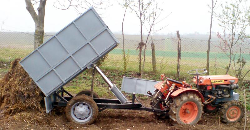

Nagyon jó lett a pótkocsid.Mi is csináltunk és már régebben raktam is fel róla képet.De mi kézi billentősre csináltuk.(mármint hidraulikus kézi pumpával) A ugyanilyen Kubota B7000-essel meg mag az UTB-vel szoktuk húzni.
Tudnál képet csinálni hogy a te Kubotádon hogy van bekötve a billentés.

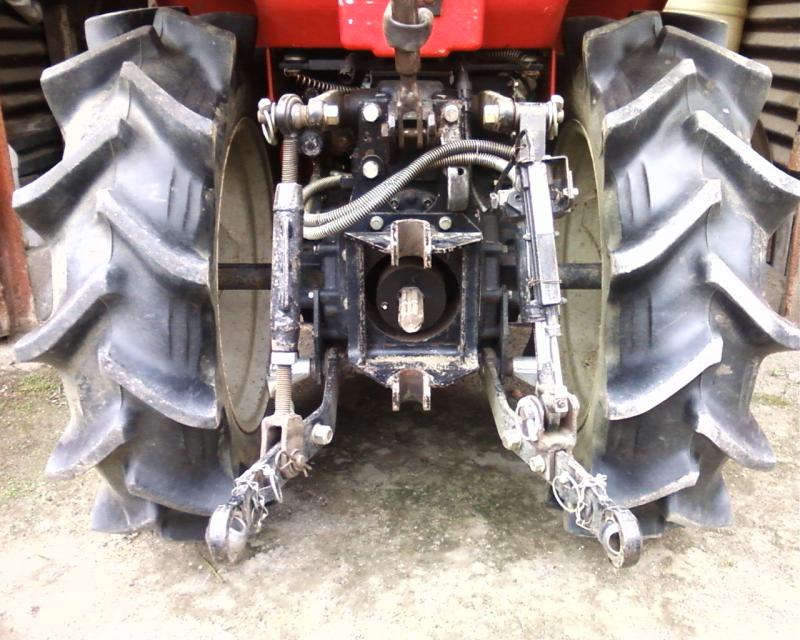

Igéretemhez híven töltöttem fel képeket a gépről és a munkaeszközökről.
yanmar f14d néven található a felhasználói galériák között. http://www.agroinform.com/felhasznalo.php?uid=56925&gid=520
Válasz #4346. hozzászólásra

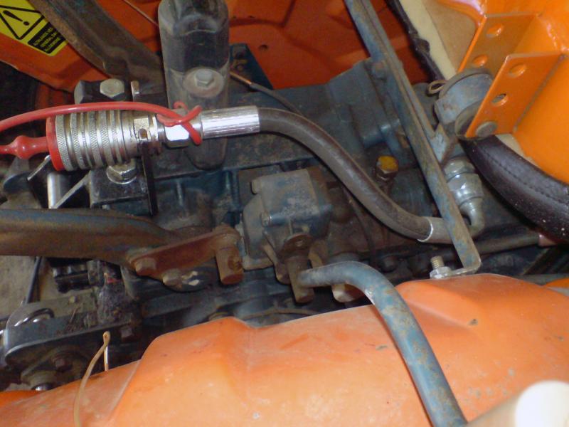

Köszönöm a képeket.
Tehát, akkor elég egyszerű lenne bekötni.
Lehet,hogy mi is bekötjük rajta.
Válasz #4342. hozzászólásra

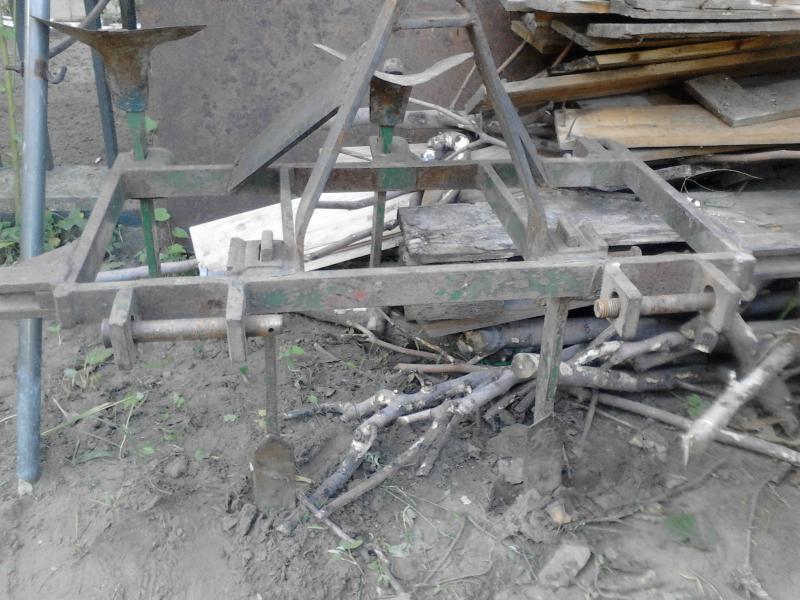

Szia !

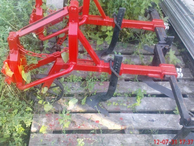

Az enyém is hasonló répa sorközművelőből csináltam.
Válasz #4343. hozzászólásra

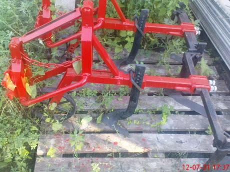

Ez az, mi nem jó. Ez a sarabolós.Ha tudod, érdemes kicserélni a késeket.

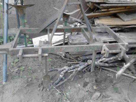

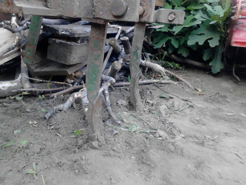

Lenz nekem is olyan kapás a sorközművelőm igaz még kipróbálva nem volt.Az enyém ilyen:
A tiédről csinálnál e egy képet?Egyébként elég masszív a szerkezet az önsúlya is elég komoly.Töltögetésre is lehet használni majd.

Igen, mert a gyomirtó kései sarabolók és elcsúszik a föld tetején, vagy nagyon alávág. Egy hülyeség az ilyen rendszer. Az a jó, mint a régi lovaskapák, kifelé is lehet fordítani, meg befelé is. Olyan is van 3 darab.

Igen, de a sorművelője nem való semmire. Sarabolós, és a kapás a jó.

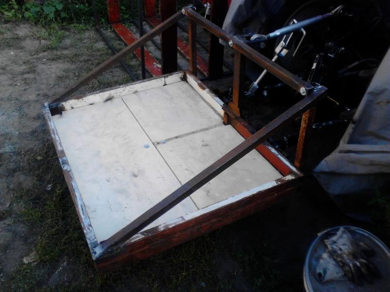

Volt kis időm, gondoltam megmutatom milyen lett a pótkocsi, amit tavasszal csináltam.
