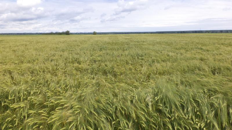

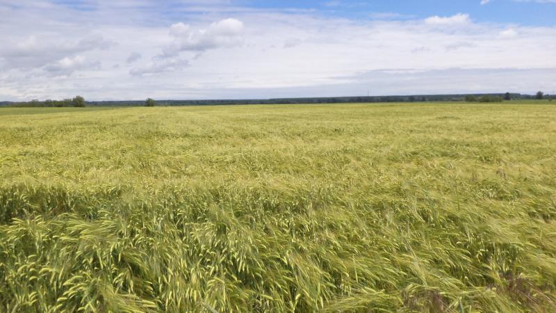

Még látszik hogy fénylik sok kalász ami azt jelenti hogy éretlen, 30 fok feletti napos időben 3-4 nap elég lenne neki,a művelőnyommal meg nem kell foglalkozni,arra nem lehet várni!
Elég zöldes még, a keréknyomon kívül is kisebb foltokba,ha jól látom.Hasonlókat amit vágtunk, 18-20as vízzel lett bevíve, de képről nehéz eldönteni.Az a baj hogy a zöld szemekből még szétnyomva, préselődik ki a víz és az teszi rá a + vizet nem a szára.Van nekem is 2db amivel várni kell.Tegnap ott arattunk nálatok, az új köves mellett, a falutól 150m-re.
hagyd ugy,ha valóban nem akar kalászolni ezután a hőhullám után sem,akkor se tudsz a helyére már mást tenni
Láttam már őszi árpát tavaszinak vetni....ha netán nem fagy meg kelés után,akkor ilyen,a tavaszi meg ha megfagy,vagy sok a hideg rá tavaszon csíra korban vagy keléskor,akkor is belassulhat. Mikor vetetted?
evvel várjak még, a gépnyomakba tiszta zöld, illetve néhol még a szára is
vagy a zöld részek nagyon "összekennék " ??
a szemek már vágásérettek,

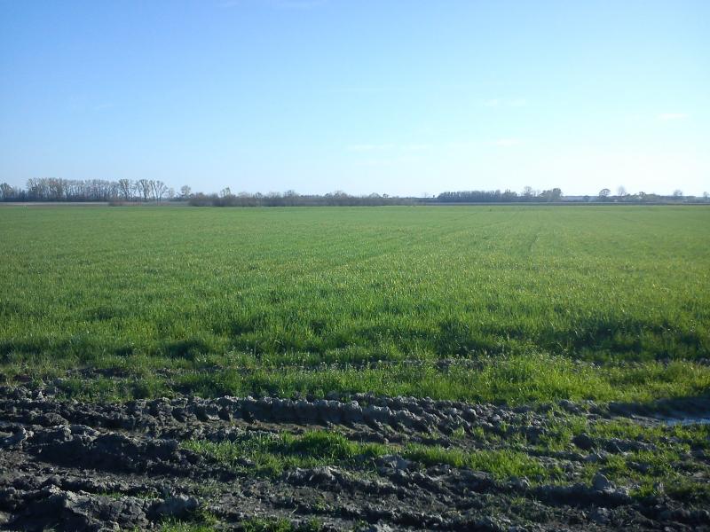

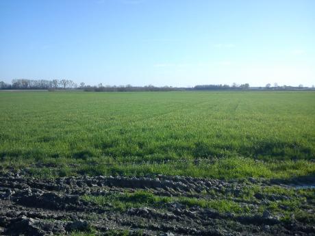

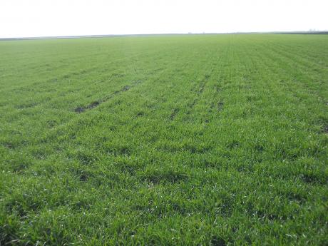

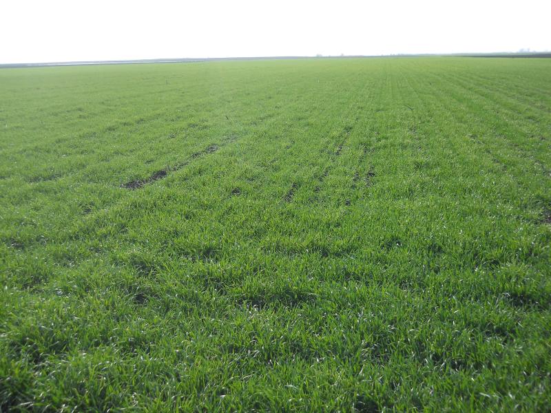

Ez is mai fotó, Vanessa
Meglöktük még hektárját egy mázsával.
Szerintem így is elég jót mutat...
És a kis Sulky is , megint jól tejesített ....
A nyakam a karom leégett de sebaj.. Jöhet a vegyszerezés..

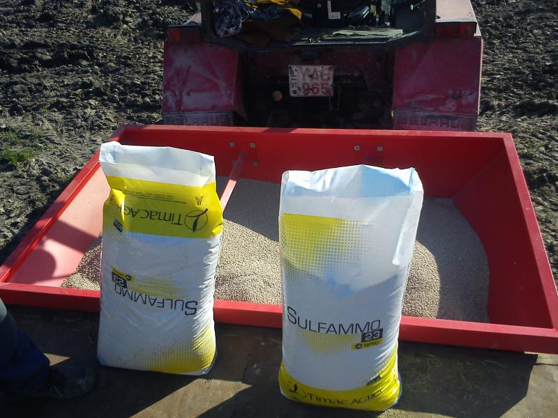

Válasz #266. hozzászólásra
Wuxalból a könyv 1litert ír!
Mikramidból olyan 10kg körül,old fel előtte.
